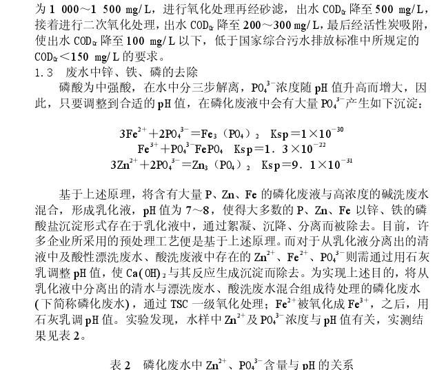

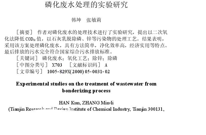

磷化废水处理的实验研究
转贴,版权归原作者所有) @* {& p' Z" Q3 @- S# X; e" j% b
磷化废水处理的实验研究
内容预览
内容预览
内容预览
内容预览
磷化废水处理的实验研究.rar
94.08 KB, 下载次数: 13
磷化废水处理的实验研究
