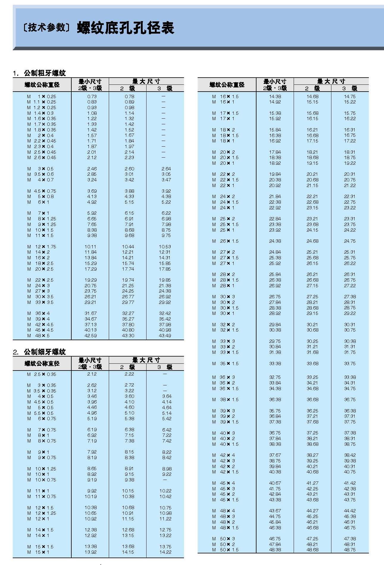

[已解决] 如何计算螺纹加工前内孔尺寸
发表于 2007-4-18 21:34:10 | 显示全部楼层 |阅读模式 来自: 中国广东惠州
螺纹加工前的内孔尺寸......要死背那张表??????????????是怎么计算出来的还有进刀量又是多少
' }0 f5 u2 y/ D. O# V1 x8 ~比如M9的内孔. ....  .....进刀量和内孔怎么得来???简单点说....

这里有张表你先看看:
" g# f6 n8 Q  e8 T' a具体的尺寸还的看工件材料等。一般的金属切削加工资料中有相应的近似计算公式。

攻丝前底孔直径按计算公式为公制! U( l+ p4 `9 i4 ?3 ~+ _, j
. Z: `) `( n% t( k4 i  公制螺纹:t<1                dz=d-t, h4 n# T! ]) A0 A4 U
( d7 ~* I) i6 q! k* }' Y
              t>1                dz=d-(1.04-1.06)t
1 Z4 B5 k2 E5 T! ?9 \3 ^6 B( G# B, i/ Y! I5 W; t0 O- ^3 Q9 T
英制螺纹(铸铁与青铜、钢与黄铜):
8 u1 m% H/ w0 {  @
/ Y% g" e; U1 u2 D* s1 T& B8 l+ o6 g3/16"–5/8"          dz=25(d-1/n)
: ^# _5 E2 I& Z* u0 O/ Q3 d' f  Z; ^4 w9 F" W$ |. T, O# b
3/4"–3/2"           dz=25(d-1/n)* X: f' Z2 D  D" U. C( J3 A
1 F; h+ b+ b. k, K% z其中:t――螺距离                          d――螺纹公制直径2 ~4 V& F% d% G! D5 y
" G; E% I/ i5 Z8 i  n
dz――攻丝前钻头直径                 n――每英寸牙数
渔樵 + 2 应助

发表于 2007-4-22 12:39:06 | 显示全部楼层 来自: 中国江西九江
螺纹公称直径表示方法:& `) r. j% t3 r/ q
公称直径(也就是你要加工的多大螺纹直径)×螺距(释:螺纹旋转一周后两齿之间的距离)
% T5 d1 r( m! N' Q* G0 t. D螺纹内孔最简单的计算方法就是:# ]* Y' B8 g- H0 N
螺纹内孔=公称直径-螺距, G. ?' b8 k' Q4 f+ l
例:M9×1.25         螺纹内孔=9-1.25=7.75     麻花钻头选取∮7.7
