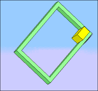

如图的两个零件,可否实现黄色的零件在绿色的零件内沿一边可移动,但永远不超出绿色零件内边框?我问的不是动画制作,是配合。

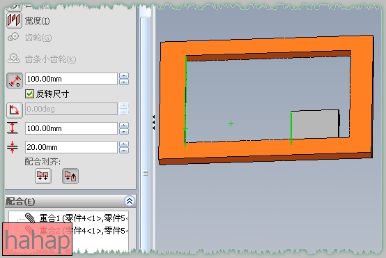

可以的,高级配合里面的“距离”配合,他可以限定一个零件的某个面与另外一个零件的某个面之间的距离在一个“最小值”和“最大值”之间。
发表于 2007-4-18 11:16:49 | 显示全部楼层 来自: 中国广东中山
楼上说的对啊,用高级配合里两面的最大最小距离来约束就好!
0 a5 C. Q$ ^5 I: h+ U$ D- |8 `
) m8 w! S0 ?3 |; l2 D# Z1 V9 |[ 本帖最后由 hahap 于 2007-4-18 11:21 编辑 ]
 楼主| 发表于 2007-4-19 10:34:03 | 显示全部楼层 来自: 中国黑龙江哈尔滨
学会了,谢谢楼上两位
