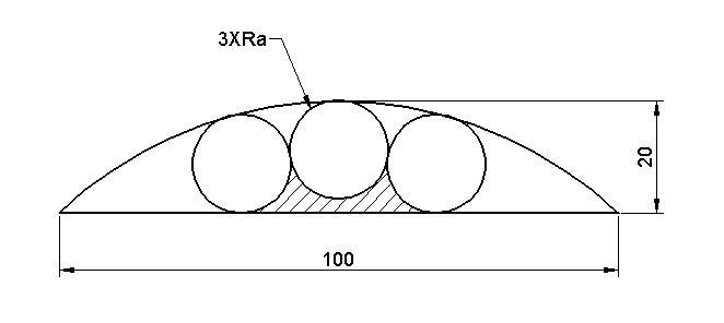

[练习题] 【進修級練習題8】
发表于 2007-4-18 08:48:47 | 显示全部楼层 |阅读模式 来自: 中国台湾
1. a 之直徑值為何?
, g6 w" R4 s  V% A# B5 i    (A) 17.5578   (B) 17.5758   (C) 17.5875
5 M9 L# G: n: _/ k$ d6 V) u+ J3 A2. 剖面線區域之面積為何?6 q" W6 A0 D7 X$ ]2 T, h
    (A) 105.5388   (B) 105.5838   (C) 105.5883
0 i# A2 U3 Q3 A4 T) j( [# K- B

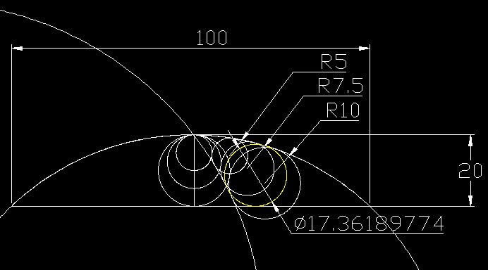

发表于 2007-4-18 10:42:17 | 显示全部楼层 来自: 中国浙江宁波

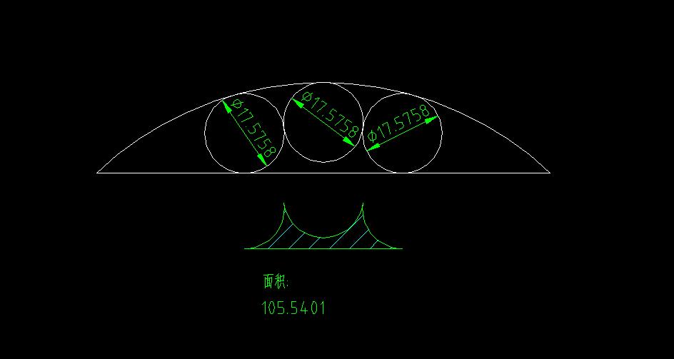

看看我的对不对?
参与人数 1三维币 +10 收起 理由
★新手★ + 10 正确!感谢参与!

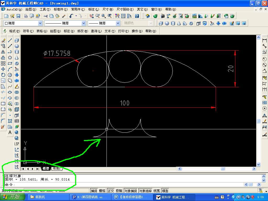

发表于 2007-4-18 13:15:07 | 显示全部楼层 来自: 中国广西钦州
我来个更精确的/ d# j$ K3 q5 F" u2 z$ }5 Y' o
8 R# w' T+ m- P
[ 本帖最后由 2005llnn 于 2007-4-18 13:16 编辑 ]
参与人数 1三维币 +10 收起 理由
blackbird + 10 正确!

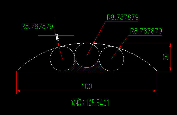

发表于 2007-4-20 13:21:59 | 显示全部楼层 来自: 中国浙江宁波
直径算出来为580/33,面积是105.5401

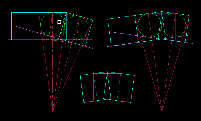

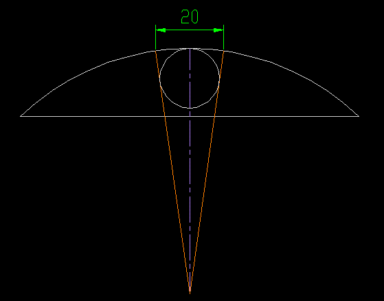

发表于 2007-4-20 14:49:53 | 显示全部楼层 来自: 中国台湾
另一种思考方向的几何解
★新手★ + 5 不错!
发表于 2007-4-20 19:06:30 | 显示全部楼层 来自: 中国云南昆明
楼上好方法,能说说原理吗/
参与人数 1三维币 +8 收起 理由

发表于 2007-4-21 15:46:32 | 显示全部楼层 来自: LAN
我也画了一下,不过面积好象与楼主提供的答案不一样,是105.5401。
参与人数 1三维币 +10 收起 理由
★新手★ + 10 感谢参与技术讨论
发表于 2007-4-23 08:19:07 | 显示全部楼层 来自: 中国台湾
原帖由 llzz33 于 2007-4-20 19:06 发表 http://www.3dportal.cn/discuz/images/common/back.gif% h/ E5 n4 k3 z) I8 V/ t
楼上好方法,能说说原理吗/
4 D. r5 h1 r& z* r/ f- D
" M9 L( N0 @, N3 }" ^) J+ v$ o1 a- G+ Z5 N2 p
以面向共同圆心的相接正方形来理解
★新手★ + 5 技术讨论

发表于 2007-4-23 12:49:49 | 显示全部楼层 来自: 中国浙江台州
7楼,11楼的画法真不错,我也学了一把,不过面积和楼主的不同

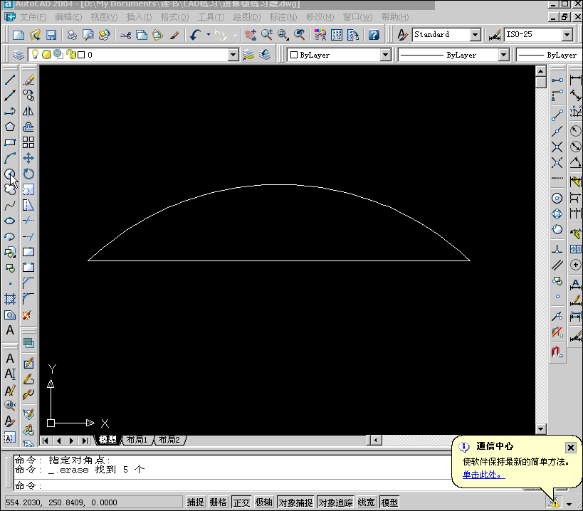

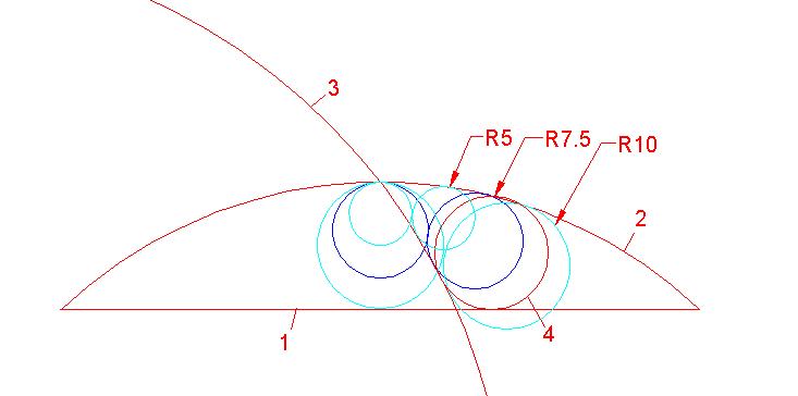

 楼主| 发表于 2007-4-24 08:49:21 | 显示全部楼层 来自: 中国台湾
1. 作長度=100之水平線線#1
/ c' F& A1 u1 N4 y" w( `2 w; @2. 作弧線#2
) Z5 |6 ^# M: F/ `- ]# t& d( o& b3. 作R5 R7.5 R10等圓
" m' e1 A: y% }; k4. 以CIRCLE(t t t) →1'st=tanR5圓  2'nd=tanR7.5圓  3'rd=tanR10圓 →作#3圓& C. q4 ?  J/ x
4. 以CIRCLE(t t t) →1'st=tan#1  2'nd=tan#2  3'rd=tan#3圓 →作#4圓

发表于 2007-4-24 13:48:52 | 显示全部楼层 来自: 中国广西钦州
原帖由 joseflin 于 2007-4-24 08:49 发表 http://www.3dportal.cn/discuz/images/common/back.gif
! b4 w9 r; f; e. V! _1. 作長度=100之水平線線#1! L! ~% K/ D& e  Z! }7 ?
2. 作弧線#2* [- n. K: l, q. M: u
3. 作R5 R7.5 R10等圓: q) B; {% {7 H! F8 ^1 _
" K$ V- L. f0 x7 [/ T0 k/ H4. 以CIRCLE(t t t) →1'st=tan#1  2'nd=tan#2  3'rd=tan#3圓  ...
: x& {: Z7 J/ E# ~0 g% B" h
经验证,第15楼作图方法是错误的。

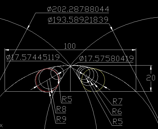

 楼主| 发表于 2007-4-24 16:24:28 | 显示全部楼层 来自: 中国台湾
貼出DWG圖,請參考:
4 R+ ], V3 O/ Q6 H  ]' X* d1 h此類題目應採內插法,R5 R6 R7 是外插法故會產生誤差。. u1 z) C+ \0 p3 E, n
4 B1 {& ~4 p1 R, Y" o# Z0 p6 e' R[ 本帖最后由 joseflin 于 2007-4-24 16:46 编辑 ]

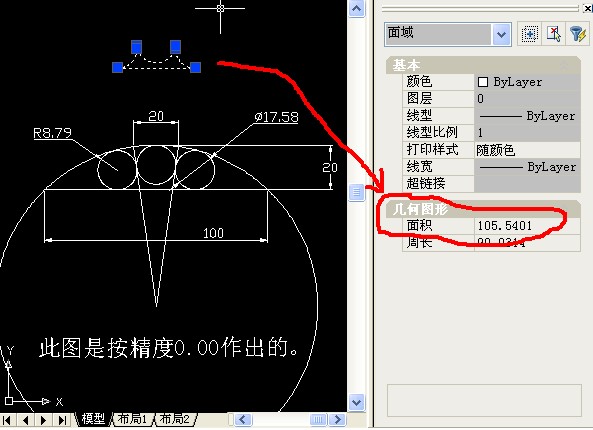

发表于 2007-4-24 17:21:47 | 显示全部楼层 来自: 中国广西钦州

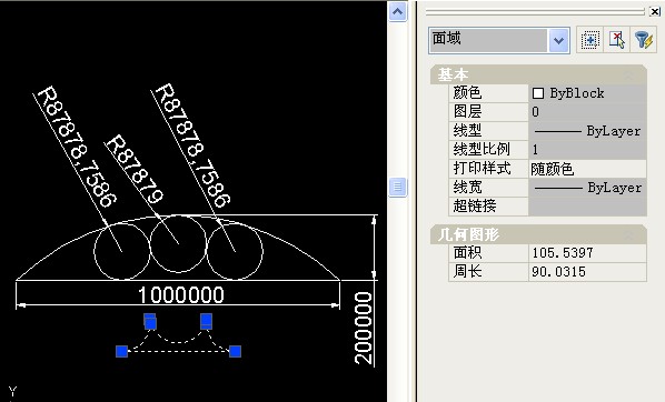

研究了一下楼上的图,主要是精度选0.00,得出的结果巧合8.7879
4 D$ x7 l; [6 ^# Q/ e' B如果将R5、R7.5、R10改成其它的数值,就不会巧合了。, P& H* F# G7 w5 j
$ ^" O. E' G7 c% }/ ]; N; x9 y. d
[ 本帖最后由 2005llnn 于 2007-4-24 17:25 编辑 ]

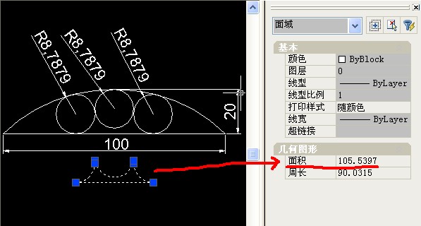

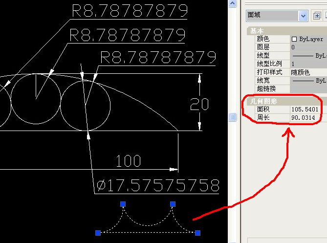

发表于 2007-4-25 13:01:01 | 显示全部楼层 来自: 中国广西南宁
joseflin交流:
+ K( C2 ]& q! f: }从上面各位作出的图中,都发现面积与你给出的答案不同,我才对你在15楼作的图进行验证,
虽然你作出的圆的半径8.7879是对的,但如果不预先知道正确的结果,又怎么知道你在15楼的作图方法是对的呢。同样按0 N' V% b% t& y2 y, C2 x, B
SunVei 9楼作图的方法,精度也选0.00,得出的面积也是正确的答案105.5401
因此,并不是精度的问题。
9 G& a+ b* m4 ^; H
 楼主| 发表于 2007-4-26 08:39:40 | 显示全部楼层 来自: 中国台湾
以圓半徑=8.7879再畫一次看看面積是多少

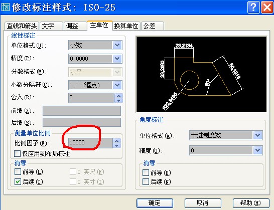

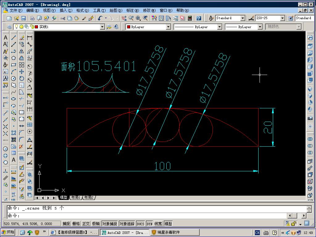

发表于 2007-4-26 10:42:32 | 显示全部楼层 来自: 中国广西钦州
原帖由 joseflin 于 2007-4-26 08:39 发表 http://www.3dportal.cn/discuz/images/common/back.gif9 @0 x" N6 }/ _+ J& c4 S4 I
# c+ Q( B8 I& L2 z8 T( o认真再画了一次,中间的圆半径取8.7879
( j, `: j7 h$ N9 j  w. d两边的圆通过三线相切得出,如下图4-25-1! P+ e! M( I4 p; G  Y, o: c8 ^; ~
面积还是不对。
3 W; C% w( l2 A, e- E5 i; C改变一下比例因子:由1改为10000,如下图4-25-28 @9 A8 u  J5 g. I
原因就出来了,如下图4-25-3
