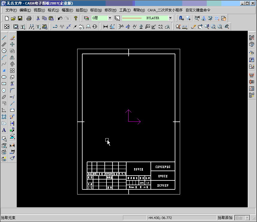

突破CAXA2007限制复制明细表,序号,标题兰CAXA2007里直接复制的明细表,序号,标题兰,
& s4 h' |" _( P如果再粘贴的话就变成了块了,失去了对应编辑功能。, C$ {* r; p" c5 W
(以前版本如2005是没有这个限制的)! D' ~3 _. I6 j# B0 Y4 k
有时候需要把明细表直接复制过来用,这样就很不放便。
: G+ [& |! \' o' Z9 f) a4 ]& ?
; {  l; d* m* d5 N4 e9 E$ n解决办法:(以明细表为例)! W7 R" D8 Q! J" T: _" v" @6 C
, D7 l- k* x; P/ C" a" M1 S  C: i复制时除选中明细表外在多选择其他一个元素,这样粘贴后就不会被
" V2 W2 i+ `& k4 B+ CCAXA改变属性变为块,还是明细表。点右键可以有对应填写功能。
9 R1 ]8 `6 H3 C4 G  H) o
* I2 Q7 V- J* g+ y; A; X9 x- W(利用这点在CAXA2007配合块在位编辑,可以在一张图纸里画两张图,: ~  K) A9 F3 n2 {" K
使用两个不同标题栏,标准图纸我可不会这么干http://www.3dportal.cn/images/post/smile/default/mrgreen.gif)

补充一下大师的方法,选中明细表和其它图素生成,再复制粘贴就可以了 :)

我是这样做的先将明细表及序号生成块。然后复制到新图形里,做打散。就可以再编辑了!

仍不能解决问题,并碰上了新问题
按照楼主所说的方法,在CAXA2007R2中并不能解决问题,并且碰上了新问题:复制出来标题栏在删线框后,标题栏中填写的内容无法选取了。有没有好的办法选取?
 楼主| 发表于 2007-5-20 16:21:47 | 显示全部楼层 来自: 中国四川绵阳
你要先生成块,再复制,粘贴!" b; U0 Y/ d3 U' D$ g# Y) G" O. J
) z4 c% N" v+ [
也可选中后用右键菜单里“复制选择到”(不是复制哦)
