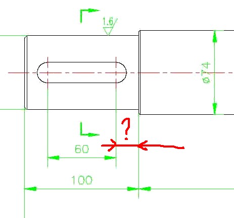

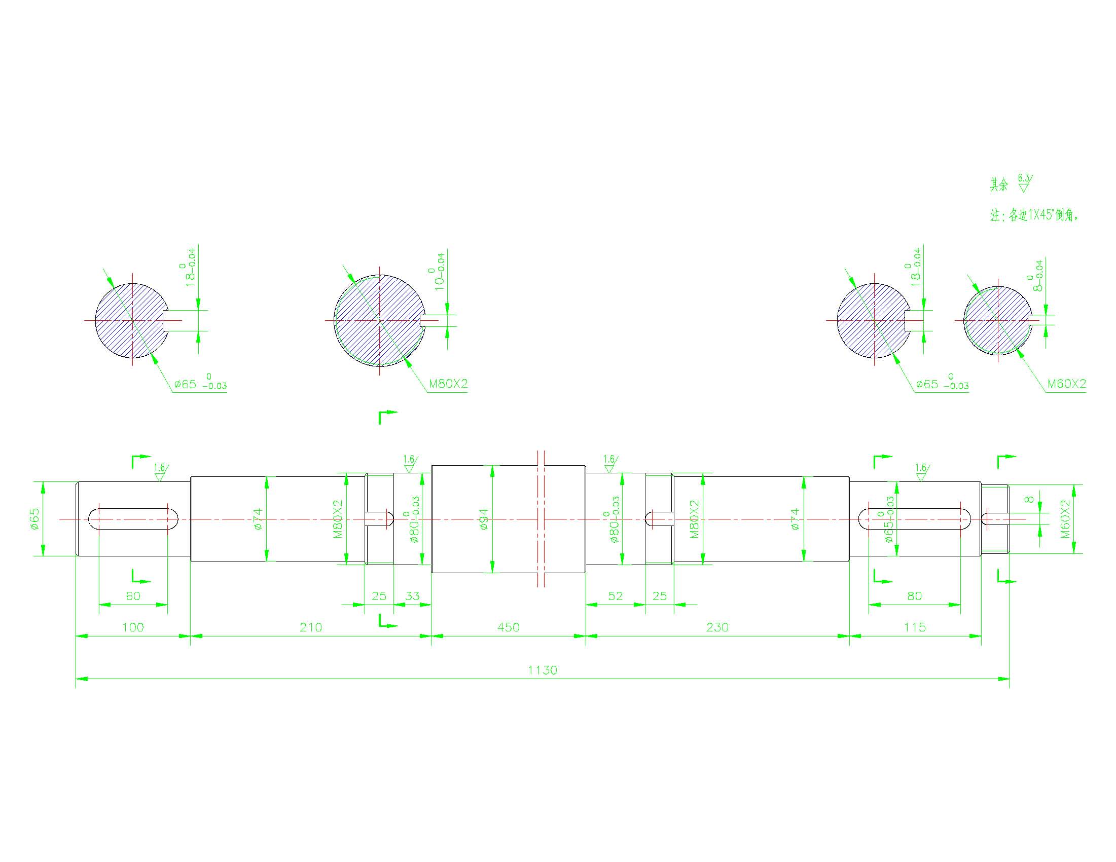

这张图纸有没有不妥的地方,谢谢指点

发表于 2007-4-17 12:12:17 | 显示全部楼层 来自: 中国江苏扬州
整体上画的不错(键槽没有深度)
& h5 V. V: D# t! o; U, H% }
5 S8 {, k, J- R* E6 |7 N6 U但从装配上说还是标出φ80*33与φ80*52这个之间的装配关系尺寸.; ]- r+ T; _0 A; v  l
这样才体现装配关系(才不会出现自由公差影响)

还缺少两个尺寸
wuling + 5 "挑刺"
发表于 2007-4-17 13:05:08 | 显示全部楼层 来自: 中国广东中山

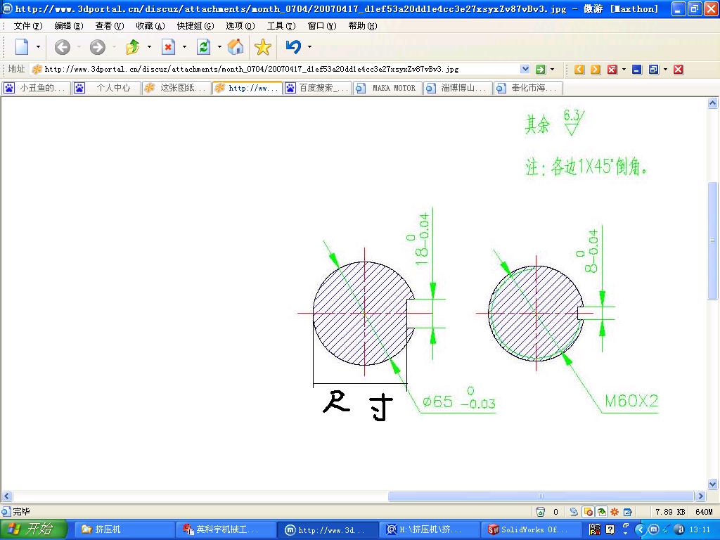

螺纹标注有错,箭头应标在大径处。
wuling + 3 技术讨论
发表于 2007-4-17 13:38:00 | 显示全部楼层 来自: 中国浙江台州
除了楼上各位说的,还有就是:$ h' U& ~6 \% d1 L/ V1 h  o# Z
1、主视图上已标注尺寸的,在剖视图就不要重复标注,如左端φ65尺寸在主视图上没有公差,而剖视图上却有公差,以那个为准,当然明眼人一看就知道是应有公差的,就是说同一个尺寸不要重复标注。9 X( Z& Z( p7 c2 g* k, L( G
2、轴两端应有中心孔。7 ~) z1 Q* X( y* d+ [) B8 r* ]. {( l/ C
3、应磨削加工的各轴颈须有形位公差(加注基准),如同轴度公差、跳动公差等。
" }5 p' C$ \! ?1 t* g0 c1 R$ A4 _4、两端φ65处的键槽应有对称度要求。
, T* I* l, V6 X% M" C; U5、作为轴类零件,一般应作调质处理,当然这也要看材料的,如45#通常都是作调质处理的。
wuling + 3 技术讨论
发表于 2007-4-17 13:54:01 | 显示全部楼层 来自: 中国黑龙江哈尔滨
轴键处的截面剖视图不标轴径尺寸,应该标键槽到轴径另一端的极限点的尺寸,轴径尺寸要标在主视图上。
) h) \9 D7 x6 m2 G" o* e  o有三个键槽处绘制了螺纹,不该。
+ M& {3 O( H  O6 l; Q* b0 R+ C0 {如果此处配合齿轮,延长此段轴的长度,键槽两端加弹簧卡圈槽,用弹簧卡圈配合即可,端部的可在轴侧攻丝孔,加端盖,使用螺栓紧固。
4 M4 J: s2 L5 l! }. M( V你这样设计,需轴及轴毂均套丝,再铣键槽。装配时要先螺纹配合,再把轴键打进去,你如何能保证螺纹拧紧时恰巧轴和轴毂的键槽正好对齐?而且还要加挡圈才能保证轴键固定,加工成本多了,还多次一举,太麻烦。# ^" ]) Y: @- [
另外,最粗的轴段轴径94,比旁边大了14,不知道是不是计算得出,经验判断,不需要。而且我猜测两个带螺纹的键槽中间应该什么都没有(不知道猜错没有),所以轴径80那段给公差没有意义。" T8 S% D/ Q7 a
只是探讨。

发表于 2007-4-17 14:02:22 | 显示全部楼层 来自: 中国黑龙江哈尔滨
5楼说的第4条好像没有必要
发表于 2007-4-17 14:03:48 | 显示全部楼层 来自: 中国浙江台州
6楼的理解有误,楼上的这一长篇都是理解有误之后的结论,给予纠正:键槽处绘制了螺纹没有错,因为这三个地方是用于旋合圆螺母作为轴向定位用的,这个槽是圆螺母止退垫圈用的。弹簧卡圈所能承受的轴向力不够,所以不适合。至于右端的加端盖使用螺栓紧固倒是可取的。
2 _8 e! G$ b: I  M9 z轴径80这两段是配合尺寸,必须有公差的!!。) y% z4 K3 g/ v6 W6 q

这一点出于装配的工艺性考虑,如果键槽在加工过程中不考虑对称度问题,如果加工的不好,这会给装配带来一定的难度,

在设计一个零件的时候,不仅要考虑图面上的各个尺寸要素要齐全,还要考虑到零件的材质要求、形位公差、工艺性问题等,如加工工艺性(比如楼主的图纸各轴颈粗糙度要求为1.6的需磨床加工的就要有中心孔),装配工艺性等各方面的东西。总之应全面考虑。
 楼主| 发表于 2007-4-17 15:15:43 | 显示全部楼层 来自: 中国福建南平
谢谢各位的发言,这是我公司6T快装链条锅炉引风机主轴,因为我公司较小,一般都是外协加工,怕自己的图纸错误太多,被人笑话,现在知道不妥的地方,我会努力改进,衷心谢谢大家,同样,也祝大家工作顺利。% o6 P. m  ^2 B+ q6 s: Z* e) R1 |

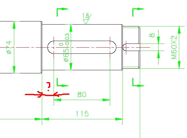

楼住的图纸实在看不清楚 不过从3楼的图片看 M60*2应该有退刀槽

谢谢提示,但是这个尺寸我也想过退刀槽,为了加工简单,我已经把115这个尺寸减了两毫米。还是要请教高手,这两种哪个更合适?
6 l3 z+ c) B3 c. g(退刀槽和尺寸减少)

要从尺寸上体现出加工,该图还没有做到。该零件的材质,用途,热处理等决定了它的加工工艺
发表于 2007-4-17 22:22:06 | 显示全部楼层 来自: 中国广东中山
同意楼上的说法。还有图中对轴向的尺寸为何没有给定公差,不可能所有轴向尺寸都是自由公差。另外最左端的圆螺母止退垫圈用的键槽也不应该紧连着另一段直径轴的端面。, c8 F/ c' T; |0 \. N

我倒是觉得这个设计有问题。8 e5 x% R4 r8 p
这么大的东西不般的加工是不能保证0.03的精度的,即使用外圆磨,也较难保证。除非是用特种加工了。3 |2 V- t5 h/ P' [! u
其余的问题就是诸如楼上的那些尺寸或形位公差的小问题了。
