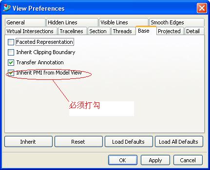

发表于 2007-4-16 15:54:04 | 显示全部楼层 |阅读模式 来自: 中国山东济南
如果在三维的PMI中标注了尺寸公差,形位公差等
7 k  N! \; b# x1 Y  T3 F" h1 n. @
9 H' _& U8 J( O/ D* K/ F生成二维图后,能否继承这些标注,还是只能重新标
发表于 2007-4-16 16:41:19 | 显示全部楼层 来自: 新加坡
可以,不过较麻烦,首先将PMI结点下你要继承的尺寸APPLY 到你想要的VIEW中。在DRAFTING中,按图将此选项打开,再加VIEW。
! Y' d1 ]4 A& b) E  I8 W# z& T* i: x4 t- B' a' O4 H; ]% s; Q
[ 本帖最后由 koeitool 于 2007-4-16 16:42 编辑 ]
beyond2009 + 2 应助
发表于 2007-4-16 20:13:22 | 显示全部楼层 来自: 中国湖北武汉
原帖由 koeitool 于 2007-4-16 17:18 发表 http://www.3dportal.cn/discuz/images/common/back.gif; I! U9 b0 Y, \  w
可以,不过较麻烦,首先将PMI结点下你要继承的尺寸APPLY 到你想要的VIEW中。在DRAFTING中,按图将此选项打开。
* m' J: \, C& J5 a$ a6 e
& U" f2 `. O0 {8 ~1 X# }& A- h- ~2 T) E; N- B: t$ h
还可以这样,试试~~~~~~
