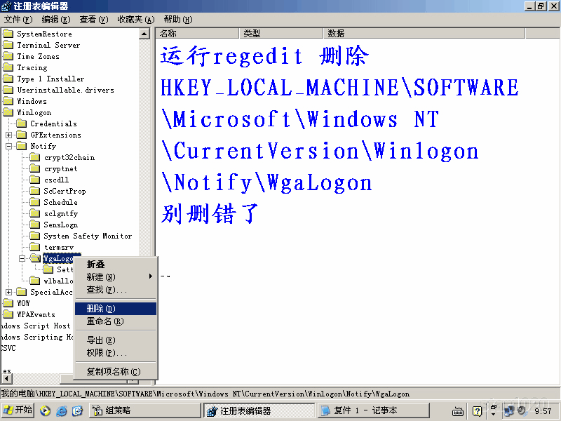

一、按下图删除注册表中相应项目后重启即可。
* }% D6 r+ Z$ u& [9 r3 b( r& q 0001.gif   |/ H% z. l& [9 R5 I2 ?

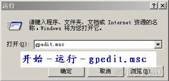

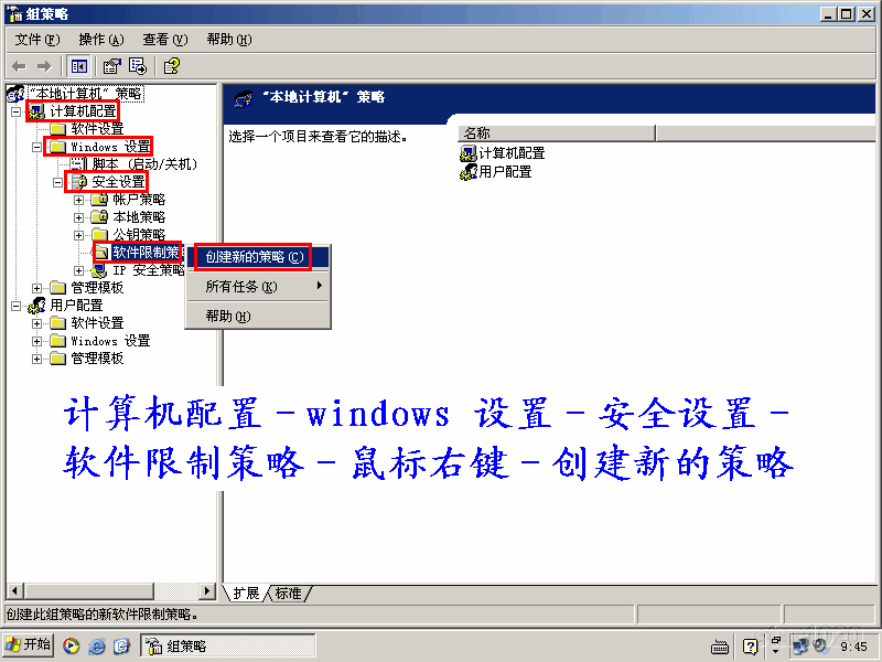

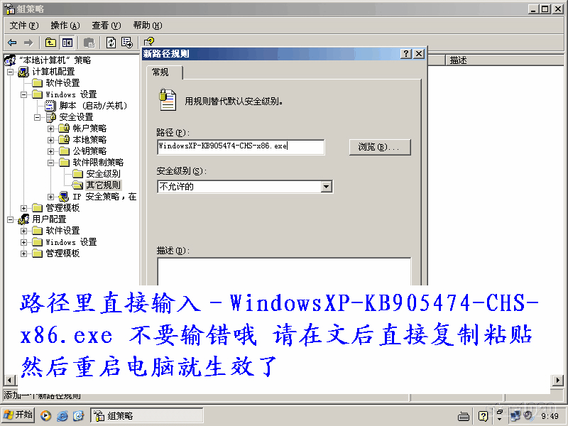

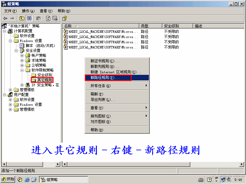

二、未安装微软正版提示-KB905474补丁的按下图步骤在组策略中限制运行该补丁(适用于xp专业版)。
3 Q! V: J$ }) Y 0003.gif 6 V! W: m; n; J; S" _/ j
0004.gif $ G& q* E* G/ [# h- n3 c1 m, Q
: s  B) J5 n2 E( \2 x8 r/ h备注:微软正版提示-KB905474补丁文件名:
! K& }+ {4 L& }( ]+ u   WindowsXP-KB905474-CHS-x86.exe
