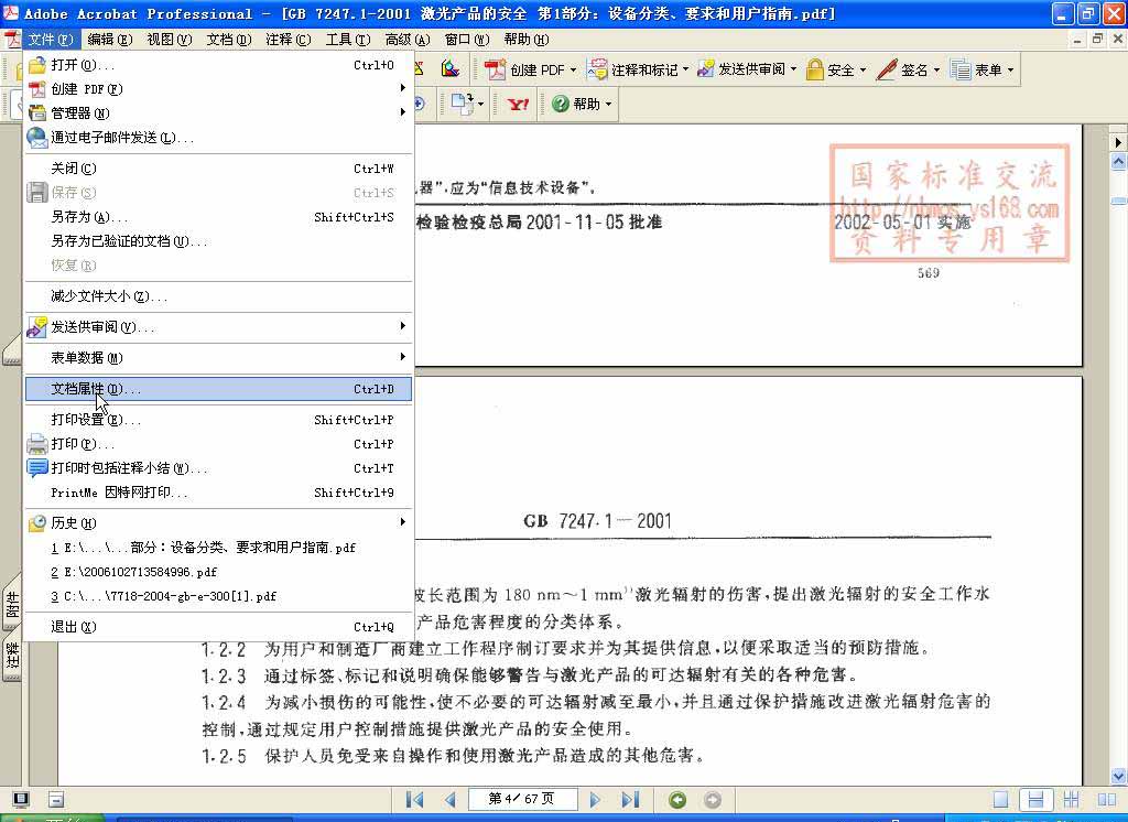

! n7 @% A% Y( {7 N% {: [一、用Acrobat打开PDF文档,在菜单栏选“文件”-“文档属性”(见图中鼠标位置)9 K" x3 y1 G% P& ~2 G( C
01.jpg , ~, u, G9 g" X2 z

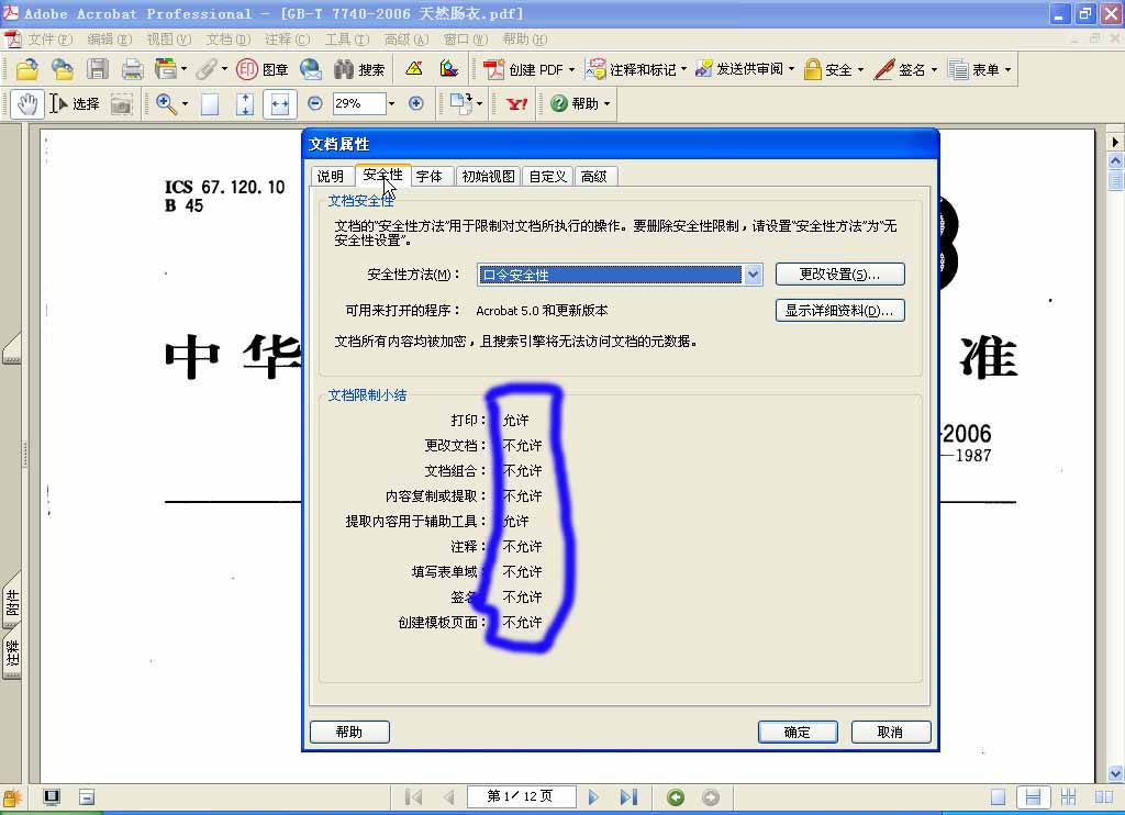

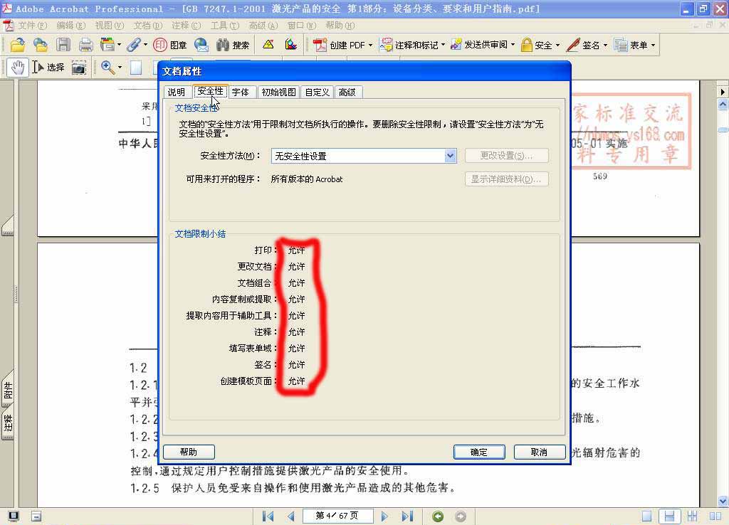

二、在打开的“文档属性”点“安全性”(见图中鼠标位置),检查文档是否对更改有限制(图中红框处)) N! j; y" [- v! W3 ]2 n
02.jpg 2 z/ Q) }1 r" `5 Z
( ~& _% M# c( V. s三、应确保文档对更改没有限制,若有限制(图中蓝框处)将无法进行标记去除操作(如何去除限制见“PDF文件处理教程-解除PDF文档许可口令的限制”,位置:http://www.3dportal.cn/discuz/viewthread.php?tid=256152% k5 X; j/ S' [6 {% r4 Y. h+ K+ \
03.jpg 7 T+ Z* J5 W  _7 J* l1 Q$ J

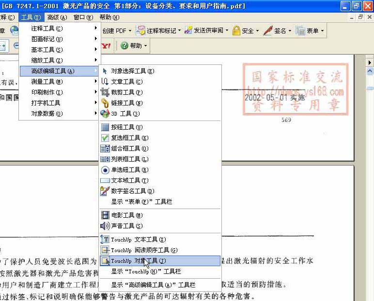

: i8 W6 c. \2 V5 g四、检查文档对更改无限制后,在菜单栏选“工具”-“高级编辑工具”-“TouchUp对象工具”(见图中鼠标位置)' U3 B  R2 X4 o" t% h3 l/ l  h
04.jpg 7 z8 z8 V6 U/ o* k9 [( r

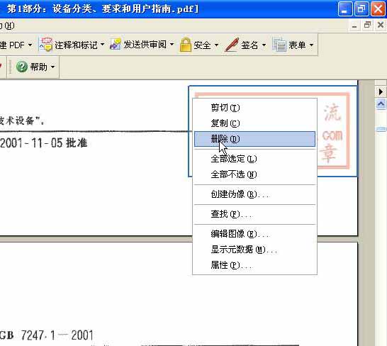

, Q& C: [! ~( V( X, c五、右击需编辑(去除或更改)的对象(印章),选“删除”(见图中鼠标位置): H" u8 v& J; f8 R
05.jpg , ^' k3 p. l' Y) D* J+ m! W
( T$ C2 ~, Z/ ~& G: B7 T
六、印章被删除,见图
( m1 F* q: c( v$ ] 06.jpg
% Z8 M/ j4 ]4 @7 Y* T$ V4 n' m# E2 ^  F2 h
七、最后记得保存所作更改
. q* O! Z; I8 \( c8 K0 W/ w* K/ F 07.jpg
