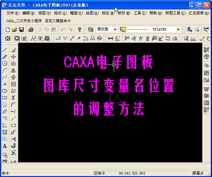

图库中,螺母外径多置于第二列,使用图库时容易出错,容易将参数s当作螺纹外径d。因为选用紧固件时,螺纹外径d是首先考虑的参数,而不是s。有什麽方法可以调正这个次序呢?(见附图)

楼主说的对,刚用是我就出过错。真不知设计人员是如何考虑的!
发表于 2007-4-20 21:05:54 | 显示全部楼层 来自: 中国河南新乡
确实容易出错,XP好像不是这样排列的。
发表于 2007-4-21 08:00:46 | 显示全部楼层 来自: 中国广东汕头
楼主可以把XP的图库文件复制过来,然后覆盖现在的图库文件,电子图板重新加载应该就没问题了

“库操作”→“图库管理”→“图形编辑”→“进入元素定义”进行修改。

谢谢5楼,提供的方法正在学习中。
