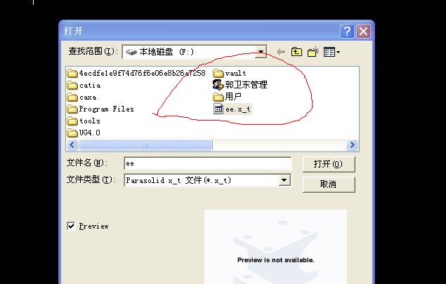

发表于 2007-4-17 07:19:51 | 显示全部楼层 来自: 中国山东淄博
如果是转实体文件的话,请转成 X_T类型文件,然后即可用CAXA2007电子图版打开了。
