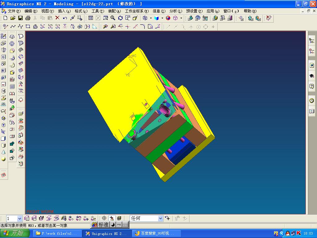

[已解决] UG显示的体成了破面,帮忙啊!

我也不知道,我也出过这样的事情。

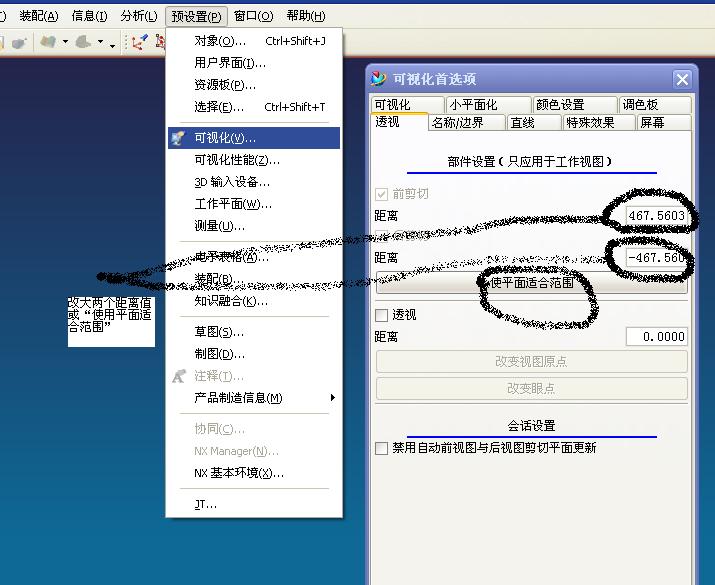

右击菜单用一下屏幕缩放。

重新充满,显存不足的问题

从图上分析,应该是绘图区的范围小了
