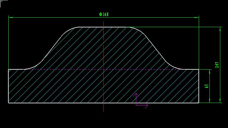

感到困惑,请教大家,如下图示:

没看明白楼主的意思。你想求助就要认真些好不好。这样大家怎么帮你。
发表于 2007-4-15 14:24:59 | 显示全部楼层 来自: 中国广东汕头
楼主可以把倒圆角的边延伸相交(即未倒圆角状态),把刚才延伸的部分改为细实线,标出延伸的交点的直径就可以了 ,3 @+ l1 l2 F0 n; M6 E* d7 ]+ ~- W
如图尺寸标注
/ E! |7 S/ n3 b1 s" {5 c4 x
' y# Q: u3 g6 g& a/ G[ 本帖最后由 zcp68941125 于 2007-4-16 13:50 编辑 ]
 楼主| 发表于 2007-4-18 16:35:40 | 显示全部楼层 来自: 中国河南南阳
谢谢两位版主的热心应助,我原来的标注方法就是zcp68941125版主大人的标注方法,但现在这种标法遇到问题,就是到了加工及检查时不好加工、度量和检测.如下图中:( k+ K* I  E; y" t
a.JPG / x$ t7 Q+ L* J& ]. `  C6 g0 I
B处的圆弧可以先加工成尖角后再倒圆,A处怎么解决呢?我们是用普通圆车加工的,曾因尺寸误差过大差点造成几万元的损失。
发表于 2007-4-18 16:57:07 | 显示全部楼层 来自: 中国广东汕头
原帖由 q_x_j 于 2007-4-18 16:35 发表 http://www.3dportal.cn/discuz/images/common/back.gif
: V' l) O9 j1 o. n0 V. r  P谢谢两位版主的热心应助,我原来的标注方法就是zcp68941125版主大人的标注方法,但现在这种标法遇到问题,就是到了加工及检查时不好加工、度量和检测.如下图中:
; Q4 q' H7 f: V7 l5 J4 g& u391824
, e" l4 R2 d: \0 u/ UB处的圆弧可以先加工成尖角后再倒圆,A处 ...
) @1 @$ u7 v$ ~: T$ S
可以专门设计一个检验工具,专门检验这零件的
