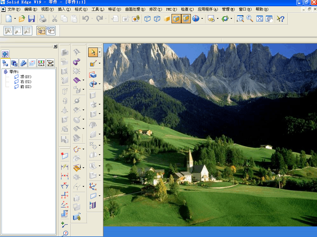

我的Solid Edge怎么不显示绘图窗口啊?其他的都可以!就是看不到绘图窗口!绘图窗口里是桌面背景!

你好:请你截个图片看看
 楼主| 发表于 2007-4-17 18:56:50 | 显示全部楼层 来自: 中国湖南株洲
发个图片说明!
出现的问题就是图中所显示的那样!绘图区什么都不显示!
发表于 2007-4-19 13:40:50 | 显示全部楼层 来自: 中国北京
你好:请我你的显卡型号,是否为独立显卡?se对硬件主要有两个要求:一内存512以上最好1G二是显卡要独立显卡.不知你是否为这两种情况.4 Z1 C9 z4 L& K: l* G5 c

我的显卡是独立显卡!而且以前用的时候可以正常使用,后来卸载一次,再装上就是上述情况!而且重新安装系统也没有用!

你好:有可能你装了其它软件在抢你的硬件资源比如卡巴斯基杀毒软件请你在看看

谢谢你的提醒!我找到原因了!是因为Matlab相冲突!把Matlab卸载就可以了!
