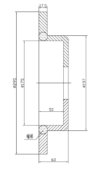

请教各位,单片制动盘的浇冒口如何设计才能避免热节部位的缩松,谢谢,急切盼望您的答复

 楼主| 发表于 2007-4-12 21:51:58 | 显示全部楼层 来自: 中国山东烟台
回复 #1 aym0322 的帖子
我希望你们能帮我分析做一下浇注系统,能做个简图最好,谢谢

最好说明一下材质,和你想用的铸造工艺,其实这很简单,建议所松处加冷铁解决
阿帕奇 + 3
发表于 2007-4-13 16:59:10 | 显示全部楼层 来自: 中国辽宁营口
或这内浇口开在热节处,内浇口连暗冒口补缩

我也做这种产品,单片盘确实容易出现缩松,但是适当提高碳硅当量,再加个冒口完全可以解决,但是注意浇注时候药点冒口,并且掌握好点冒口的时间

我们现在采用过压边冒口浇注,也采用过在内孔热节下5MM处加冒口,效果都不好

为什么没有人答复我了,我真的没办法了,压边浇注,在热节设计冒口,通过内浇道补缩,在远离热节(内孔离热节5mm)冒口通过内浇道补缩,缩松还无法解决,只有这个型号的单片制动盘,其余不是很严重

浇口开在热节处,加大冒口尺寸至热节的1.2~2倍!

我们的是FC250里面加Cr   Sn  Cu0 ]6 O- v: W! u! s# e1 G
不知道你的材质是什么的 加不加微量元素像Cr什么的?( L+ F$ m6 K$ q
最近我们这里也做了刹车盘 跟你的尺寸稍微小一点直径180左右的 ,  / o. _" a  w  ?" o7 b! w
采取的环状浇道半圆形浇道,   采取6个内浇道引入铸件 ,    但是出的问题跟你的差不多 就是那个位置的缩松很难解决 ,  但是我们的成分里面要求0.2-0.3%的Cr  不知道您的成分怎么样?
% Y, f/ J& m" S后来我们作实验的时候采取的是低温浇注 温度1360-1380左右    C 3.5%左右  Si 2.0%左右. e. E& [$ l( {) B! p: q* P
出来铸件比较健全 不过硬度较低,     但是工艺还不成熟 一旦条件变化 又出来收缩 ,  * I& [, w2 u0 h3 v: a1 G

因为不方便,没按楼主的要求给做个工艺,简单说一下吧,$ D% S; J9 h. D/ b" ]4 D
1  按楼主提供图的方向为准,说明如下,希望能帮上忙.7 y% ~  K1 e' I( I3 P
2  直浇口由做向右开(把直浇口也做补缩冒口,直径=90- i/ m6 ~9 t# P; O# D! q2 D, p) m
内浇口3个,直径=25(小)=35(大),3个内浇口均布,大直径的方向与直浇口想接,小径与热节相接.
. q( |6 t6 v9 ]3 C+ Q3  造型时,内浇口由外向直浇口方向抽型,由内浇口里拿出,(如果不好拿,考虑增大直浇口直径,经计算,应该不成问题,),其实直浇口还可以细些,但是怕拿不出内角口." d, w5 l6 X) {
4  浇注,由左向右,根据具体情况补浇,
发表于 2007-4-17 18:22:19 | 显示全部楼层 来自: 中国辽宁营口
5  另,增高直角口,增多补浇的次数,都会强烈增强补缩的效果,
5 j$ ~2 z) F* ^, {, ~, [+ y& E* T6  成功后,可以适当缩小浇冒口.呵呵
" P; p2 Z! t* b0 V7 如果你方便的话,可以先模拟一下,应该没问题$ t( ~8 E2 T! Z1 x9 S
8 降低浇注温度,也会减小缩孔倾向: e4 s* O: U" Y5 `$ Z- I- X, m

楼上说的好象是钢,对铸铁好像没有这样补缩得,我建议既然是湿性沙,那就注意砂温控制 和砂型硬度,另外要增加碳至含量的上限可以稍微高一点,这样增加改善二次膨胀,来抵消收缩 产生缩松。

那是通道部位,不能加冷铁
