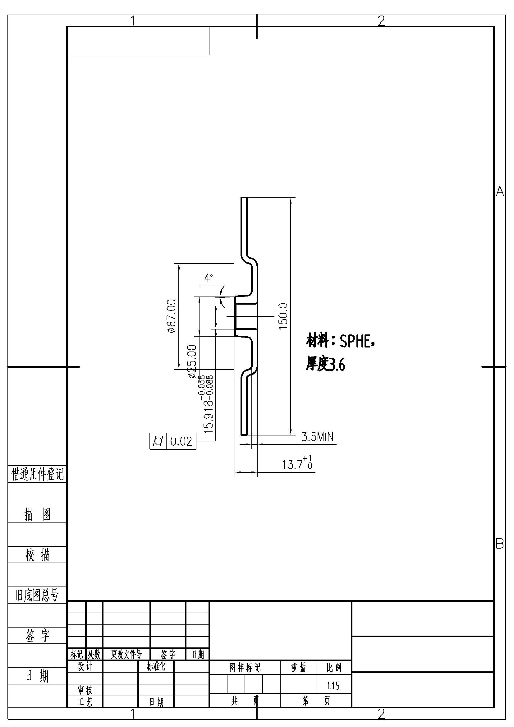

[已解决] 紧急:如此的零件该如此制作?请教高手呀!
发表于 2007-4-12 16:35:42 | 显示全部楼层 |阅读模式 来自: 中国湖北荆门
如附件,紧急,高手多赐教呀。希望版主能给建议者加分呀,谢谢!
21.rar
25.45 KB, 下载次数: 5
cad格式.dwg
 楼主| 发表于 2007-4-12 16:38:05 | 显示全部楼层 来自: 中国湖北荆门
回复 #1 ltbys 的帖子
此图为回转件,少标注两个Φ。不好意思。

不行呀,产品有要求,只可以用SPHD或者SPHE来制做,而且最好用SPHD的3.6厚的的板料制作。

建议:落料-压型-冲孔-翻孔" W! K( G/ L5 J0 k  N( b
如果有大吨位冲床可以考虑:落料压型复合模

中心孔要求精度很高Φ15.918(直壁部分要在10.7以上),而且总高度为13.7以上,翻起的单边厚度在4.5以上,这是此件的难点呀

我慢慢分析了一下,冷冲压应该没办法做出来,因为没办法把其它地方的材料变形到翻孔壁上。" D) z0 F* M: ^; r1 u, b& d1 n
我想到的办法就是翻孔处采用车削件焊接或铆接上去

lee说的有一定的道理,我们现在的零件全部是焊接制作而成的。但是此客户要求不能焊接,因为焊接变形、强度等因素很难保证此零件的其他性能要求,我们也看到了国外供应商制作的此零件,确实是整件拉伸制作而成。

如果有用拉伸的办法做出来只有一个办法:先拉伸翻孔处(要拉高些,具体多少要计算)-冲孔-翻孔-冷镦(把翻孔处材料压到位)-压碟形-修边
发表于 2007-4-13 21:42:19 | 显示全部楼层 来自: 中国四川成都
SPHE是超级深冲压用钢,塑性比较好按LEE的方法可以试,不过孔公差较严翻孔) g7 B, O! m# u- A
时留点最后的精修量。

首先要解决材料厚度的问题,单纯的拉伸是不可能做到的,先翻孔,再挤压,使得翻边处的料加厚,反复拉伸,挤压5次左右,中心翻边孔由小到大,,或者可带点锥度.最后再整形.

这应该不能焊哦,看图要做成这样,无就是起加强作用的,要是焊上去,更没强度啦, 也不美观!& d* y/ ?6 k. W
& `9 [2 A0 G; ~加厚部分只能冷墩出来,唉,还没想好!
