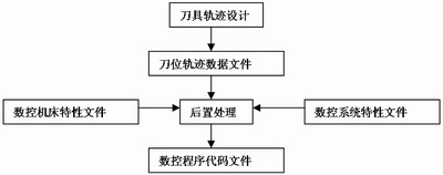

2 q, e) H  Y. R5 k    后置处理程序将CAM系统通过机床的CNC系统与机床数控加工紧密结合起来。后置处理最重要的是将CAM软件生成的刀位轨迹转化为适合数控系统加工的NC 程序,通过读取刀位文件,根据机床运动结构及控制指令格式,进行坐标运动变换和指令格式转换。通用后置处理程序是在标准的刀位轨迹以及通用的CNC系统的运动配置及控制指令的基础上进行处理的,它包含机床坐标运动变换、非线性运动误差校验、进给速度校验、数控程序格式变换及数控程序输出等方面的内容。只有采用正确的后置处理系统才能将刀位轨迹输出为相应数控系统机床能正确进行加工的数控程序,因此编制正确的后置处理程序是五轴数控铣削编程与加工的前提条件之一。
& K' n$ U$ U& I; p    后处理的主要任务是根据具体机床运动结构形式和控制指令格式,将前置计算的刀位轨迹数据变换为机床各轴的运动数据,并按其控制指令格式进行转换,成为数控机床的加工程序。五轴加工后处理程序的难点是机床坐标运动变换。对刀位轨迹进行后处理转换时,首先根据具体的机床运动结构来确定运动变换关系,由此将前置计算的刀位轨迹数据变换并分解到机床的各个运动轴上,获得各坐标轴的运动分量。运动变换关系取决于具体机床的运动结构配置,机床坐标轴的配置不同,其变换关系也不相同。这里要考虑机床种类及机床配置、程序起始控制、程序块及号码、准备功能、辅助功能、快速运动控制、直线圆弧插补进给运动控制、暂停控制、主轴控制、冷却控制、子程序调用、固定循环加工控制、刀具补偿、程序输出格式转换、机床坐标系统变换及程序输出等。格式转换主要包括数据类型转换与圆整、字符串处理、格式输出等内容。算法处理主要包括坐标运动变换、跨象限处理、进给速度控制等内容。CAD/CAM软件包提供的数控程序后处理模式一般流程如图 1所示。
2 {& A- l8 F/ X* A$ N
图1 数控编程后置处理流程

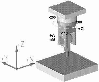

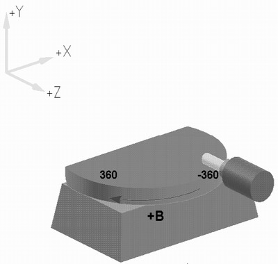

    2. FIDIA KR214五轴后处理程序设置
$ [+ @: x# Y' n4 T+ M. {    FIDIA KR214为带旋转工作台的六轴五联动高速铣削加工中心,其机床类型如图2a所示,其中C轴为主动轴、A轴为从动依附轴、旋转工作台为W轴。现有的CAM 软件大多不支持六轴联动的数控程序后处理,且实际加工中,一般的五轴联动足够满足生成的需要。针对该机床加工的特性,根据需要可编制三个线性轴X、Y、Z 与A/C五轴联动后处理程序以及包括三个线性轴与A/W的五轴后处理程序。这两种后处理程序方案即可满足工程需求。下面详细说明在MPGEN5X.PST 后处理程序的基础上,修改适合KR214(或KR211)数控机床的后处理程序的过程。
2 }9 f! s% d( A/ R; ?
a)
b)
6 Z9 E7 a" W; b$ y图2 多轴铣削机床运动配置示意图

+ p: [: M0 G, k9 J  q1 n& h    (2)五轴机床构造及运动设置
: l. d$ {& `2 d) W" i( @    用于对典型的五轴机床运动方式进行配置,可对工作台双摆动、主轴头双摆动、主轴摆动及工作台摆动、工作台复合摆动(回转)、主轴复合摆动(回转)等典型五轴机床进行设置。主轴回转或摆动对应于相应机床,可处于主动轴或从动轴的形式。针对KR214机床的配置Mtype设为2。

; u+ o9 D. k  ~9 u( k    用于设置主动轴及从动旋转轴矢量方向,设置主轴或工作台复合摆动轴矢量方向。根据KR214(KR211)的C、A轴的运动配置,其C轴在XY平面内旋转,A轴在YZ平面内摆动,因而设置如下:+ M& [& B- J- C( d0 o
    #Primary planeXY XZ YZ
1 V: y2 P5 b- @    #Secondary or XZ XY XY* L( a2 Z* q/ \0 V* r8 p
    #Secondary YZ YZ XZ
2 \+ B9 a( X/ \1 R+ {4 T; ^4 c; q    rotaxis1 = vecy  #Zero & v( d$ C/ u) `% x9 ~9 d% ]; c2 u+ g
    rotdir1  = vecx  #Direction  , r  W% R5 x1 f% M) L
    rotaxis2 = vecz  #Zero
! E# x2 ~6 c7 y    rotdir2  = vecy  #Direction4 t# d$ z! L0 P) `

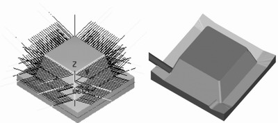

    五坐标机床后处理程序的验证可通过下面的测试进行。例如,我们根据KR214的需求进行了多种测试,如X/W轴联动、固定A轴、变A轴、旋转C轴、五轴底刃、五轴侧刃等典型的五轴加工程序测试。其测试的刀具轨迹与部分程序代码如图3~图5所示。
* ?% M& y, @9 r/ A
a)五轴底刃刀具轨迹及其模拟
b)五轴侧刃刀具轨迹及其模拟
图3 五轴铣削加工功能测试示意图
