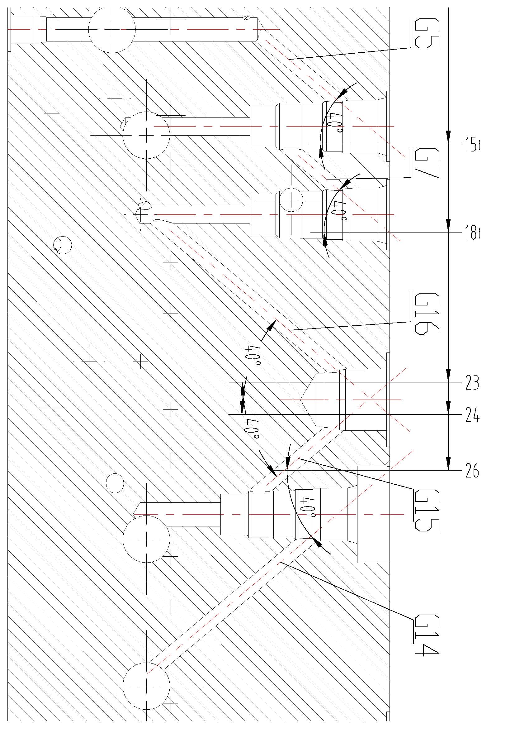

大家看看这个斜孔如何加工?
6 M7 Z5 f" v$ c% C2 _3 ~斜孔角度40度

孔深、孔径是多少?什么材料?工件厚度是多少?请楼主说明一下。

为什么这样做成斜孔呢?不太好加工.如用加工中心成本有点高啊...我们做的阀块从不用斜孔的..你的是插装阀也用不着呢..
发表于 2007-4-12 12:48:30 | 显示全部楼层 来自: 中国辽宁丹东
个人认为,如果孔深大且孔径较小的话,应考虑先用铣刀或锪钻加工一个沉坑再钻孔,还有,如果厚度不大的话也可以考虑从背面引钻,之后封住,反正是个流道孔,通就行了

从图看好象是集成块.这样的结构工艺性很差.建议从另一面钻工艺孔联通,然后把工艺孔口堵塞既可.或改两联通孔的相互位置以便于加工两孔联接通道.如非要这种结构,可不可考虑将集成块整体或局部或另相嵌件做成骑孔中心面的两块联接板.供参考.

没有具体尺寸,同意楼上意见,还可以分成两部分加工,先铣出槽,再磨平面,用螺丝固定好。

可以先将工件装卡到斜孔垂直工作台的角度,然后铣出沉孔,再钻斜通孔,最后用螺纹形式旋进部分外部电焊封堵.

需要使用立铣刀铣出一个平面,再使用加长杆的钻头。

只要倾斜的角度够,是能加工出来的。因为是斜面,加工起来有点难度,但是可以做个类似钻套一样的工装,塞在空里,然后用枪钻打,就可以轻易实现了。

阀块材料为35#锻造。孔的直径深度为5和50,G14和G15中间为一个插件孔!!!

该工件在镗床上加工,如40度角没椐体技术要求,可在与该孔平行的面面上划一条与该孔柑通的两孔连线,再将工件上的斜孔面对主轴,找正连线压紧,主轴移至沉孔处,先用比该斜孔大一点的槽铣刀[铣刀刀刃修磨成170度]划一小圆面[便于钻尖定心]在选用所需钻头钻通.

! K% G% z" q4 C% p: U可以考虑一下从新布局,多打二个工艺孔就应该解决拉
. [& {+ u' m. g/ F因为只要连通A、B、T、P孔就可以拉,也没有什么精度可言,这样的设计没有必要弄的这么复杂!! ^* |2 C; r, y% d! J
要是非要设计这样的,不如用两体的阀板吧,孔可以铸造成形,之后连在一起就可以拉!~

这类工件的加工需要注意两个方面,1是他的位置要求。通常用钻模来解决。2是相惯孔在钻通时防止损坏钻头。如允许还是改进零件设计好。
