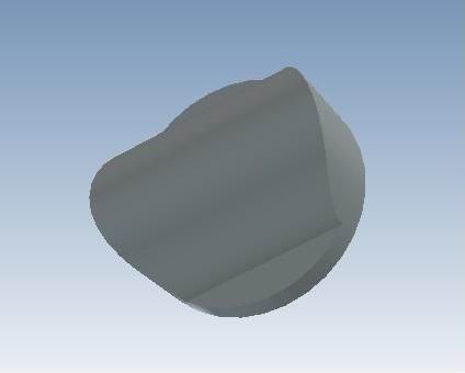

) `2 T( }' W6 j; m( |* U2 d2、下面的图在CAXA里面我利用匹配的功能,在PRO/E里面我利用拉伸到指定面的功能,在UG里面怎么办

1 放样,在UG里没这个名词,但肯定能够实现
2 g, _0 }1 ^& n3 o1 \0 _2 用拉伸,个人觉得UG里的拉伸功能,是所有3D软件里最强的
发表于 2007-4-13 21:51:15 | 显示全部楼层 来自: 中国江苏苏州
放样UG里是没有的,如果说跟PROE里的边界什么命令的话,UG是分成了通过曲线组和网格曲面两个命令,UG里面也可以指定拉伸到对象,或者先拉一部分,然后替换面就可以完成想要的效果了

放样在UG里就曲面里的扫描了,其他多一样!
发表于 2007-4-15 16:24:38 | 显示全部楼层 来自: 中国浙江宁波
是的 不见得放样 有时候给曲线组和网格曲面一样啊
发表于 2007-4-16 10:48:04 | 显示全部楼层 来自: 中国江苏南京
拉伸,扫掠,旋转,..................
