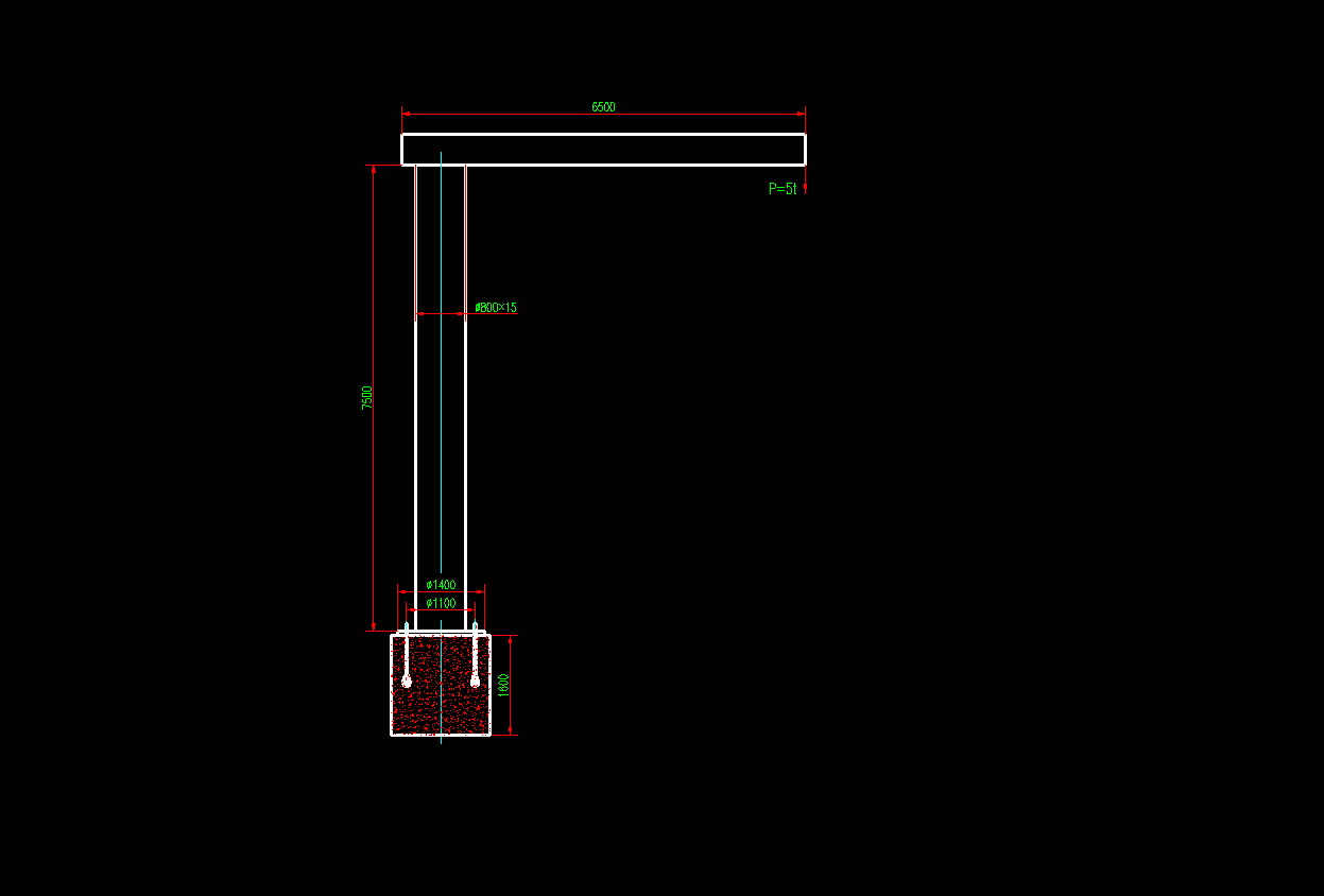

悬臂吊基础的设计选择,高手帮帮忙?
 楼主| 发表于 2007-4-11 09:20:09 | 显示全部楼层 来自: 中国辽宁鞍山
主要看基础螺栓的大小,数量和长短!
 楼主| 发表于 2007-4-11 10:45:58 | 显示全部楼层 来自: 中国辽宁鞍山
旋转165度!!!!!!!!!!!!!!!!!!

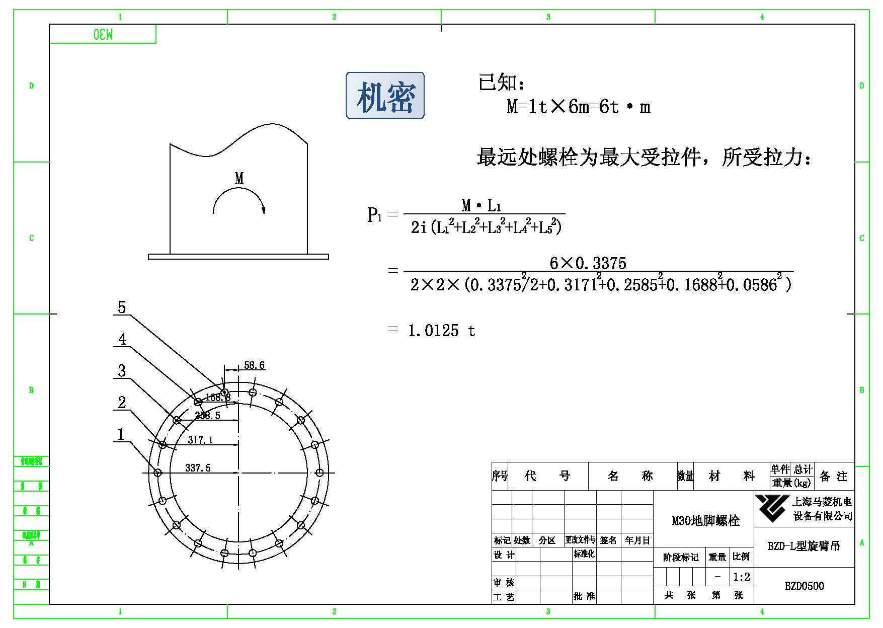

 楼主| 发表于 2007-4-12 11:17:53 | 显示全部楼层 来自: 中国辽宁鞍山
网上搜集的!!!!
发表于 2007-4-12 12:51:32 | 显示全部楼层 来自: 中国河北保定
这是计算书吗
发表于 2007-4-12 22:02:46 | 显示全部楼层 来自: 中国贵州贵阳
你要先知道地基的承载力,然后再根据载荷进行静力学和动力学计算,以确定基础的构造尺寸及连接件的强度及规格,你查一下机械工程手册,会找到这部分内容的

原帖由 李不言 于 2007-4-12 11:17 发表 http://www.3dportal.cn/discuz/images/common/back.gif
1 q/ c5 F* c; ]- n网上搜集的!!!!
1 h8 ^! l6 M; D8 h9 R3 U/ x5 q: @
; z5 Q# O1 L0 ?9 `) c1 b" F& m计算倾覆力矩应该是比较稳妥的做法,可以采用环形或四方布置螺栓。但是个人觉得计算的重点不在螺栓的强度,而在于地基的强度。
* X2 C! o  P. }0 d土建知识我们不是特别熟悉。
et998866 + 3 应助
发表于 2007-4-23 20:37:28 | 显示全部楼层 来自: 中国福建泉州
楼上的意见是对的。基础的抵抗倾覆力很重要,像这种基础都要求埋设较深

螺栓的分布一般是矩形或者是圆形的我们一般是圆形分布的,地脚螺栓一般用1000长的左右,具体直径你要自己计算才可以选择的,不过地基的计算才是最重要的,你选好螺栓后,把你求的的最大弯矩之类的数据的告诉客户,施工单位可以根据你的数据设计地基的!
