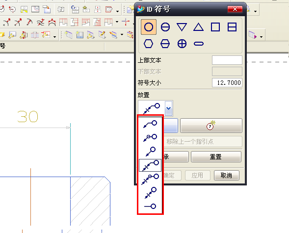

在UG2.0的制图模块中标注的基准符号怎么样和箭头对齐呢?如图,上面我是用曲线画上去的,下面我是用标出来的,就是对不齐箭头?不知道大家是怎么做的?:(:(:(
发表于 2007-4-11 08:59:03 | 显示全部楼层 来自: 中国上海
放置方式改为对齐就可以了

发表于 2007-4-11 16:18:36 | 显示全部楼层 来自: 新加坡
NX4.0的基准怎么是个方框???没有圆这样的吗??
! m" \6 U/ a% ?& K
; w2 Z1 V9 m. c5 K% m. h9 H有的,见图." t: N' E, [, j$ K& \- J

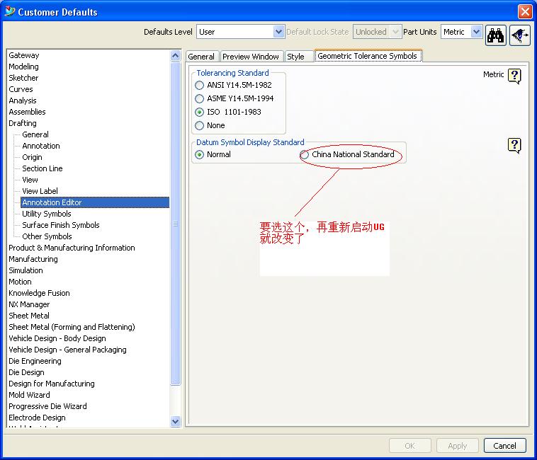

发表于 2007-4-12 08:38:49 | 显示全部楼层 来自: 中国湖北武汉
是不是插入ID符号来建基准???改了中国标准后,我的ID符号里没有那样带短横线的ID基准??
发表于 2007-4-12 10:22:04 | 显示全部楼层 来自: 中国湖北武汉
是不是在别的命令里插入基准符号???
 楼主| 发表于 2007-4-13 10:51:40 | 显示全部楼层 来自: 中国浙江宁波
谢谢各位了~~已经解决了大家不知道的可以到这里去看看
