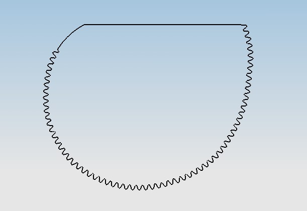

有谁知道这样的齿轮UG是怎么作出来的?. G" Q9 H' ?9 j0 R1 B$ E9 e

p可以用的,有可能是凸轮的一种,通过齿轮传动的,主要是偏心重要
 楼主| 发表于 2007-4-10 15:31:42 | 显示全部楼层 来自: 中国山东青岛
能不能用表达式的方法?期待高手......
发表于 2007-4-10 22:03:33 | 显示全部楼层 来自: 中国浙江金华
是不是可以用做弹黄的方法试一下

 楼主| 发表于 2007-4-13 08:22:00 | 显示全部楼层 来自: 中国山东青岛
我也认为用做弹黄的方法可以做出来,但怎么控制齿距?还有试用NX5.0的朋友用沿曲线阵列功能试一试。

发表于 2007-4-13 08:50:34 | 显示全部楼层 来自: 中国上海
同意楼上0 r4 E! u) H7 k. O3 H9 G- Y/ a
nx5马上出来了
