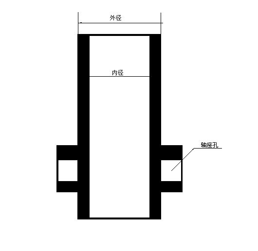

我厂里有各种内径、轴座的中心高不同的耳子缸体需加工轴座的孔。且要保证两轴座孔同轴度0.04mm,与缸体轴线垂直度0.05mm,轴座孔为H7~H8精度.请讲出加工两轴座孔的更好的加工方法,要具体.: h1 l5 v7 V; e9 C% N! x* i5 Y

制定具体加工工艺要综合分析。要知道缸体材料,缸体毛坯外形(比如是铸造成型还是自选棒材)。知道外形尺寸、外形要求和关键尺寸的要求才能选择合适机床加工。制定出好得工艺。& E* q- k+ W. R5 ^$ @# i1 z$ V( F
制定工艺要根据图纸,建议图纸多给一些要求。
 楼主| 发表于 2007-4-10 23:40:17 | 显示全部楼层 来自: 中国湖北宜昌
油缸缸筒为拉伸管料,轴座为铸纲件,据体规格太多了,可以根据简图进行讨论[油缸内孔为H8~h9]。( t( Y; U1 `0 [; e+ `" g9 G' w

做这个东西,最重要的是设计一套精度高一点的夹具!!
3 H# t0 O9 H' A& n斑竹:这个缸体的上端面和下端面,左端面和右端面,中间的内孔是否已精加工等,精度如何?# r+ o9 G" I2 O- w3 g! C' ]
以及好多完成的工序和要求都不得而知,就谈加工工艺似乎有点纸上谈兵啊!!
- y( g8 h, k& @  R3 r
8 ?5 ~& t: b  |- z* C  u这些都牵涉到定位基准的问题,要想保证你要的精度,就必须选出合理的定位基准!!
$ v! x! A( o# X5 R! i
# h* p" f; F. ~: w( m+ R, q& \- a我建议你上双面镗床,两面同时镗孔!!绝对能保证精度,但首先还是装夹问题!!" Z" E, }: O* R; {  A

轴座为铸纲件,偶会选择镗铣加工!!! W! j  i4 j- }" s3 Q' {' f
一是:依缸面(缸面必须已精加工,保证缸面与缸体的中心轴线垂直度在公差范围内)为定位面,上双面金刚镗床!!6 x3 N( c' W3 w3 {" v) I( u* h
二是:上双面卧式铣床铣两轴坐两端面,然后一其中的一个端面为基准,粗镗其中一孔,在一这个孔为基准精镗另一孔,再依精镗过的孔为基准精镗刚才粗镗过的孔!!

如果我做我会先把地面精加工一刀,轴座孔的平面与地面垂直找正后精加工一刀,面把其轴座孔面的平面度有保障,垂直度也能保,然后用这面定位,加工其中一个孔,然后镗其中一个孔,如果没有第四轴可把工件旋转180度,用轴座孔的那个面找正,加紧,干另外一个孔,这是最笨的方法。如果有第四轴就好办多了,前提是定位精度和重复定位精度得能保证,反向插值必须用表测出补偿进去,OK,循环启动,观察刀具路径,实施测量!

上双面卧式铣床铣两轴坐两端面,然后一其中的一个端面为基准,粗镗其中一孔,在一这个孔为基准精镗另一孔,再依精镗过的孔为基准精镗刚才粗镗过的孔!!* O# r" C4 t, p$ \
) A. N; _' B: I$ `
这种方法可以但要注意一点的是铣两轴坐两端面时,自制一心轴定位在内径中在利用这个心轴做一个工装(拼装也可),在用组铣刀一刀下来同时加工两个平面,保证轴线和两端现的平行度,这样的目的是为了最终保证的垂直度。
5 s9 Q5 y' e* ]( Y8 i还有一个问题就是用组铣刀时一定要磨好刀,免得一个刀快一个刀慢时会出现扭转,加工后成平行四边形,那样的话在以端面做定位基准镗二孔后保证不了垂直度!
