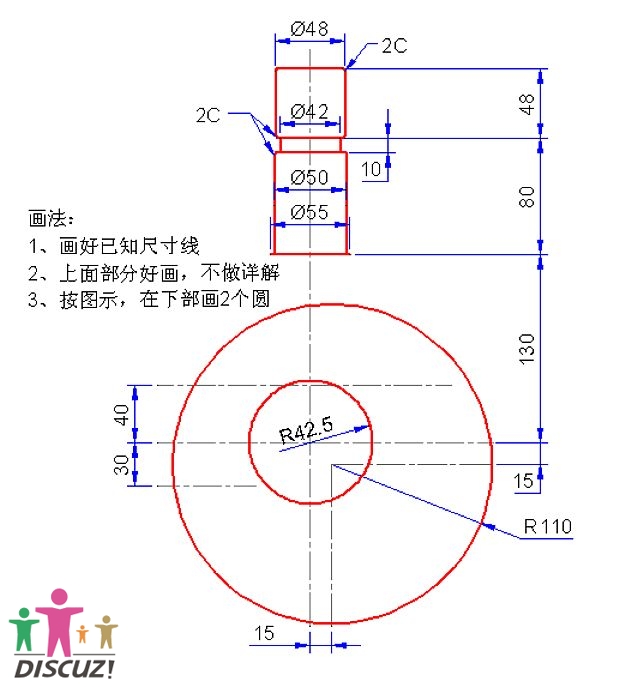

[练习题] 【进阶级练习题14】答案、解题思路、动画演示
发表于 2007-4-7 23:33:00 | 显示全部楼层 |阅读模式 来自: 中国上海
原题在:6 w/ _) m- A- C9 L  k3 C' r
http://www.3dportal.cn/discuz/viewthread.php?tid=248302&extra=page%3D1

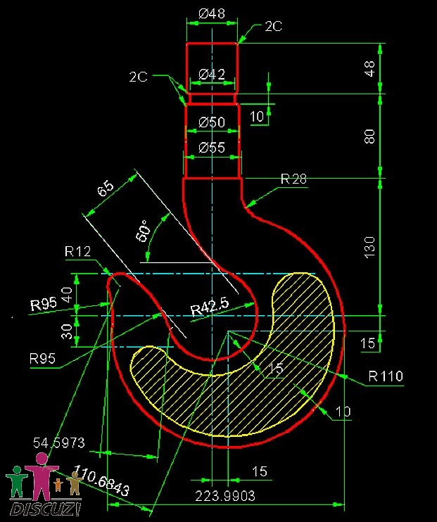

* g, ~, |( l. X0 W5 @8 T6 Y【进阶级练习题14】标准答案:' K( A( ]0 _4 `% _6 |
1. A之长度 = 223.9903,就是(a)+ i% F+ i8 B8 _- Q& a6 j: e
2. B C之距离 = 54.5973,就是(a); A2 m+ ]$ N8 b4 J* Z
3. 黄色剖面线区域之周长 = 592.1140,就是(a)
. @: E& L' J# c; F4 t' t4. R12和R110中心点的距离 = 110.6843,就是(b)
2 Q4 Y, S; z/ I/ N' ?附图:* x" |4 w& u  [$ O' J# X
解题.jpg / Z0 M( x, o6 y- Y9 d

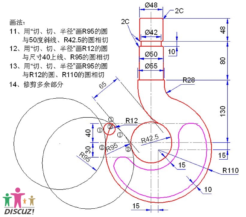

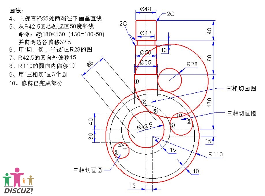

【进阶级练习题14】解题思路:( M  U2 z# d0 y- |
本题的关键点:
9 l2 `# Z8 M/ L2 ?" e1、主要是练习画圆。! U# Y8 Y' z5 E- D6 m8 n
2、夹角50度的斜线是关键。
! |0 W( P# k! T( k5 z 解题-1.jpg 6 A2 |" D* ]1 X7 u/ _
解题-2.jpg , ~  U# l2 f+ T1 A- S
