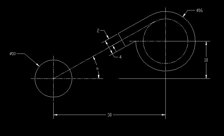

在如下图的装配过程中,要求带凸出面的零件其凸出面垂直于过另一个零件圆心所作的直线,请问该如何操作?
发表于 2007-4-7 23:36:08 | 显示全部楼层 来自: 中国四川成都
选择基准面对齐搞定。
 楼主| 发表于 2007-4-8 14:39:54 | 显示全部楼层 来自: 中国湖北宜昌
能否详细说明一下,相对中心位置保持不变,如何让这个凸面垂直于另一零件的圆心线.

 楼主| 发表于 2007-4-8 15:53:40 | 显示全部楼层 来自: 中国湖北宜昌
下图是装配完成后的俯视图,其中角度a是通过其它方法得来的,我要问的是能否能利用PRO/E的装配命令来完成这一过程.

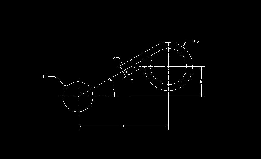

 楼主| 发表于 2007-4-8 16:02:16 | 显示全部楼层 来自: 中国湖北宜昌
图不是很清楚,再发一遍.
发表于 2007-4-8 16:51:00 | 显示全部楼层 来自: 美国
我的笨办法:  |% R+ J6 n7 s& {% k+ a
1.在有凸出面的实体上做一个基准面垂直于凸面2 |2 r/ Q/ O0 l, l6 C+ l- w: a
2.在圆柱实体上也做一个基准面和原有基准面成a夹角
+ ~, Z, J+ x; v; w2 f3.利用基准面进行装配

 楼主| 发表于 2007-4-8 22:40:51 | 显示全部楼层 来自: 中国湖北宜昌
夹角a是完成装配以后自然形成的,不是事前给定的条件,如果用计算或是其它办法先求得角度a,那当然是容易了,我就是采取这个办法先把这项工作应付过去了.时后还是希望能找出更好的办法,依靠软件自身的功能完成这一过程.
