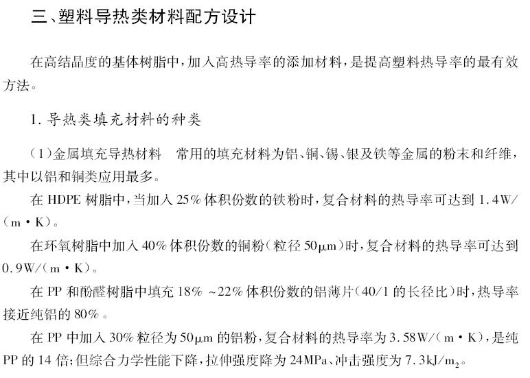

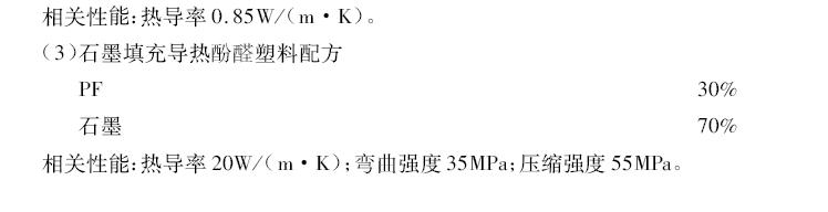

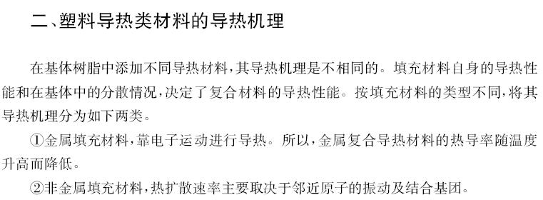

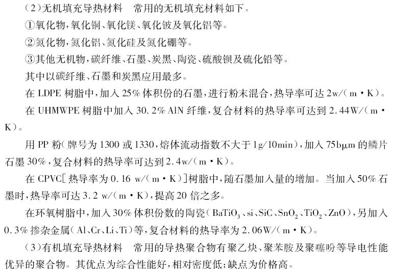

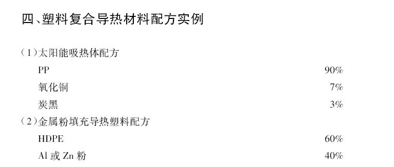

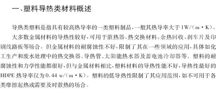

有哪种塑料的导热性能较好?该塑料是如何改性的?配方比例?
发表于 2007-4-8 14:04:20 | 显示全部楼层 来自: 中国辽宁沈阳
塑料的导热性都不好,导热塑料都是经过改性的,即使这样,效果也不是很好.
