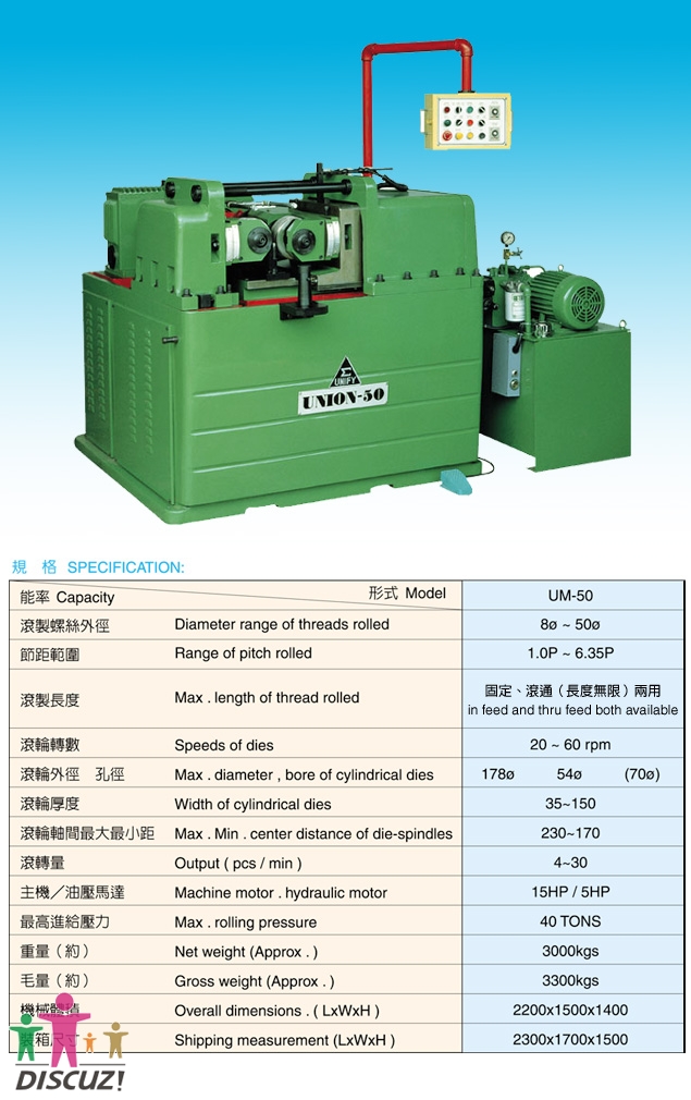

請看附圖( t) \9 S% E' I" F+ l0 E, P0 s! ?
. `6 Y& j% W' R- ~! u$ k3 f
哪位有此圖中所示機型的說明書及相關資料,謝謝., W: q% D3 a- a: V$ S
/ F  I  L0 Q  p7 {% P! q$ z# g另我現在是要計算兩牙輪之前那塊墊板(板上有滾珠)的高度,有單牙螺杆(螺杆外徑為D11,D14.2等),雙牙螺杆(外徑為 D14.2),三牙螺杆(外徑為D19)1 B& p; f2 ~2 V, D  J5 e. x
8 Z5 o8 o6 `5 A  |* p1 ^. s請教墊板的高度如何才能計算準確., M5 k& ]& M/ @- q/ ]
/ {! b! s+ A* W8 o
+ `% P) B/ z  y( i: ?& X$ I" a% |: a問題已解決+ K, X# [9 M* J3 y( p7 f3 y
) J$ a* ?. b4 j- R. b- O& c[ 本帖最后由 HTQIANG 于 2007-5-5 07:39 编辑 ]
发表于 2007-4-7 09:49:59 | 显示全部楼层 来自: 中国浙江温州
原来单位计算过,好几年了,记不住了,资料也没有了。记得是滚丝机厂给的公式。然后再做实验。你跟设备厂商联系下。
