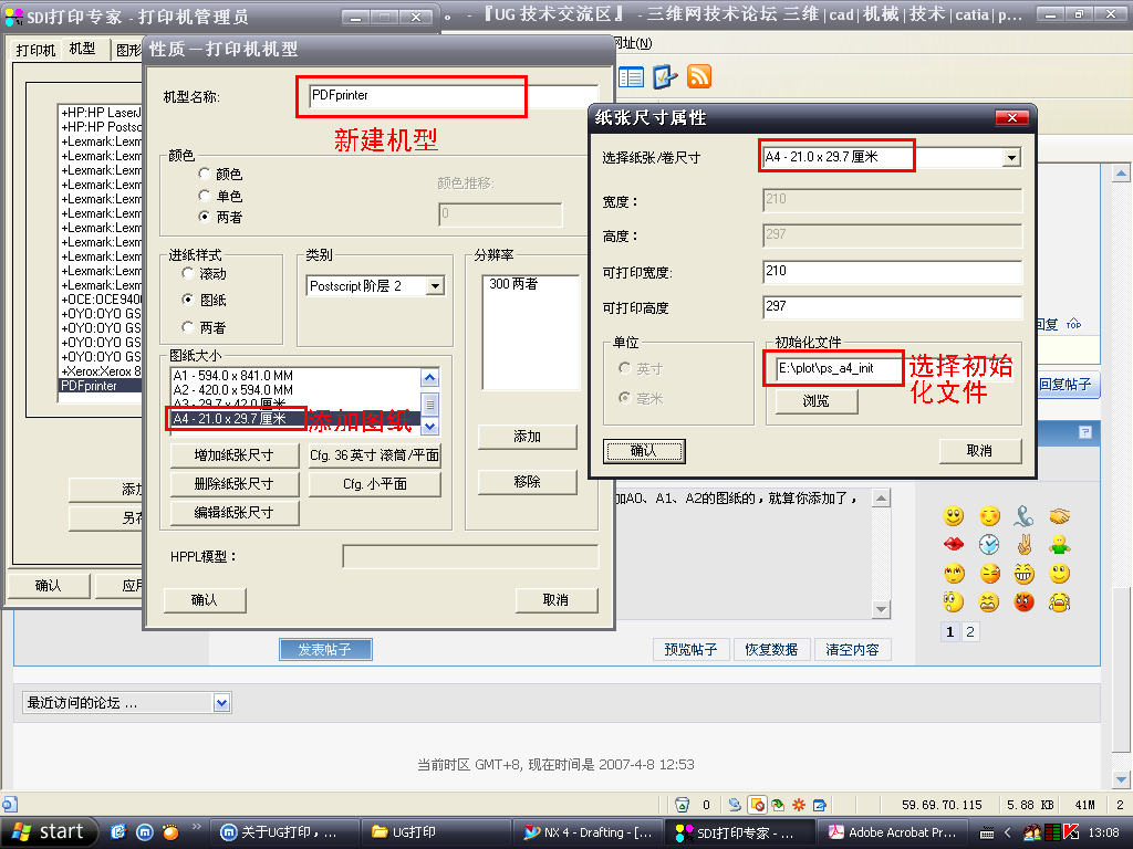

根据论坛中即下面这个网址的UG打印方法,也就i是好几位都介绍的PDF打印法,我已经打出来了,效果确实很好。但是我只能打A3、A4的,无法打印A0、A1、A2的等。请高手给予帮助。非常感谢!

我是根据这个教程一步步来的,在打印时选择纸张只能选择A4、A3的这些小纸张,也就是纸张中没有A0、A1、A2的可选。5 b7 l4 F# x3 z- z. M. Z
后来我重新设置打印机,在打印机管理添加打印机模型时,除了打印机默认的A3、A4的纸外,我自己添加了A0、A1、A2的,这时重新试了下,发现A0图纸选择A0纸张后打出来是白纸一张,什么都没有,但是打A3、A4还是没问题,所以我就怀疑是打印机管理这里出的问题。7 K. y& F& Q5 ^+ c4 t: X
麻烦您给看看病出在哪里?谢谢!

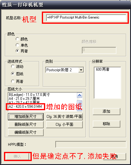

发表于 2007-4-8 13:12:31 | 显示全部楼层 来自: 中国湖北武汉
你参考的那个教程如果用HP Postscript这个机型是无法添加A0、A1、A2的图纸的,就算你添加了,也点不了确定~~~~看图1~~~
: ?% T$ O. M8 b! T& m
6 S; E$ |) C% b1 |/ m8 \所以要自己新建打印机型,添加图纸A0---A4,注意选择初始化文件。。# r$ M# o. D+ e
+ N7 M4 ^+ |: k! U% T& @
a3,a4的初始化文件已经有了。。。。下面打开记事本,分别添加以下代码为a0,a1,a2的初始化文件。

其它的设置不变~~~~
