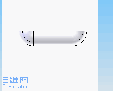

中间的成形工具怎么才能旋转90度?

你可以编辑成型工具草图在钣金的位置就可以啦,即是你旋转草图90度那样就可以了

我一般都是先做个草图放着,然后来约束成型工具草图的位置!

可以使用“TAB”键进行旋转!

其实在钣金工具中,直接就有! 边线工具就可完成
