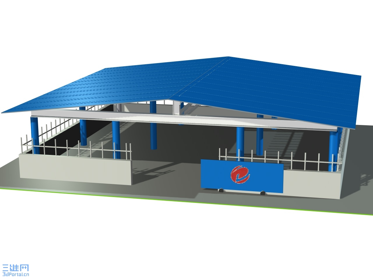

公司要建个钢材库,刚好前阵子学了CAXA,试画个效果图。顺便拿到论坛里给人PP一下

不错啊。。尺寸是1:1的?
/ O; o2 [; H4 z! F从来没画过这么大的图。。。完成后文件多大?

效果图做的不错,但不会有这样的房架的,专业钢结构设计不会这么设计的,也就是说结构这么设计不合理。

还可以。应当在细致一些就好了!

结构这么设计确实不合理,力学没学好。钢材浪费大。再说里面那么多立柱车子怎么进去啊

行啊,再把细节处处理一下就好了

1 u! N& O( d! m$ s; L4 p& Z8 K我这只是个草图,想让领导看一下建好的样子。钢结构确实画得很粗糙,不好意思
