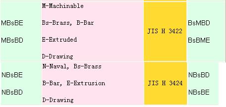

[求助] 遇到新的材料问题
发表于 2007-4-5 18:29:30 | 显示全部楼层 |阅读模式 来自: 中国浙江绍兴
各位大哥大姐,我有问题啊8 ?: H* G7 }$ ?3 R% y8 ]7 K
      我曾在CAD论坛里求助了NBsBE的材料,得到了应助,N代表海军, Bs代表铜,BE代表拉制,我得到了相应的牌号为C4641BE和C4622BE.( w% I: J# b2 w3 P  ~
      现在我又遇到了类似的问题,它不是N而是M   ,既为  MBsBE,我不知道这是啥铜了,请各位帮帮我,,,,,,,,,,,,,,,等待中.
发表于 2007-4-7 19:55:10 | 显示全部楼层 来自: 中国江苏苏州
M是代表Military,军方的意思吧
发表于 2007-4-10 22:07:01 | 显示全部楼层 来自: 中国江苏苏州
应该是美国军用标准的意思。
发表于 2007-5-2 17:14:18 | 显示全部楼层 来自: 中国广东深圳
发表于 2007-5-2 18:00:55 | 显示全部楼层 来自: 中国河北唐山
M-Machinable. Bs-Brass, B-Bar. E-Extruded. D-Drawing. JIS H 3422
