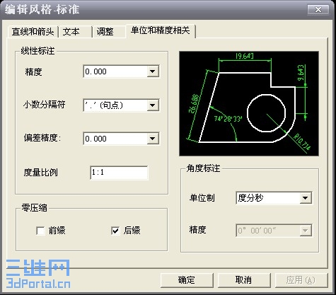

为什么CAXA2007电子图版标注时小数点是逗号?
" ~, s# e  \3 K8 \, D这样有什么好久吗? 用逗号可以代替小数点吗?( t' y* C  i1 p0 e$ Y
3 {4 j% P" a  t" o; o1 R. E
如何能让电子图版标注时默认是小数点而不是逗号?

dimpara→选择风格→单击编辑→单位与精度相关→小数分隔符改成句点。

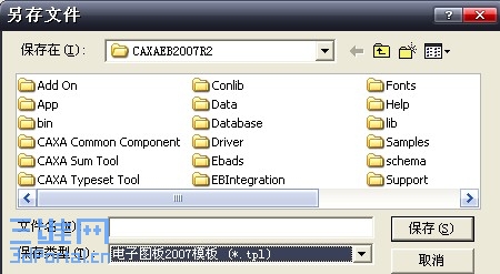

改一下,保存在模板就可以了,路径C:\CAXA\CAXAEB2007R2\Support\CHS
