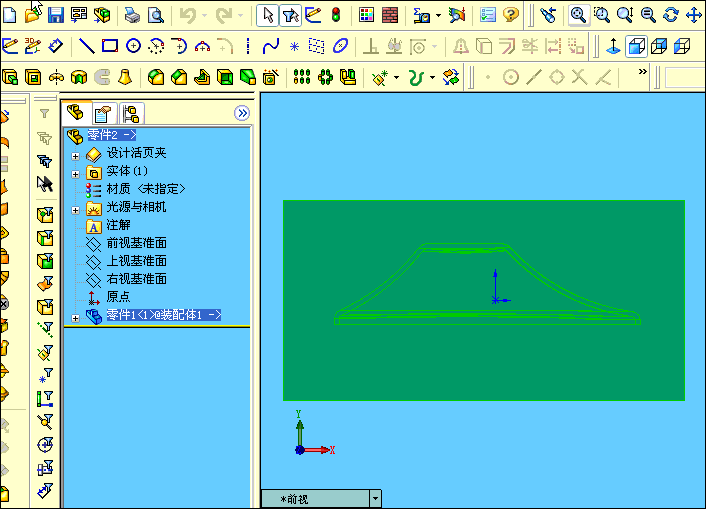

如下图所示:我想用分割线中的"轮廓"方式分割实体怎么操作啊?我用2001的可以,用06的搞了很久还是摸不着北.帮助文件看得不是很明白.请了解的朋友们指点一下,诚谢!!

这个是两个实体或曲面相交部分产生的分割线,分别选择你所要用的两个实体就行了。开不了06版的。5 t9 ]1 h8 ?1 |0 z4 G
如果只有一个实体是做不了的。3 z* `" j/ d# E, P) \7 |
如果分割成两个实体的话是用特征里的“分割”命令。

已经是两个实体,其中一个被包裹着的.我用过滤选中间那个一部分面,可会报警.

你为什么把它搞得包到里面去相交,
+ t- l# _: n3 H# C- n  d8 b- |- Y可以把外面那个实体分开两部分来画,一部分是包括所有相交范围的,做出相交线再画另一部分就好了嘛
7 l! u7 y8 W! F$ T/ K. c或者增加曲面,用曲面做出你要的相交线,再压缩或隐藏起来就可以了。
