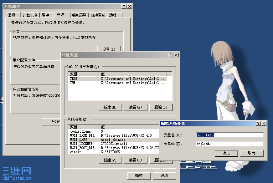

我的电脑…………属性…………高级…………环境变量…………2 z+ I* P9 W0 K% v1 d- @
% A# w) I1 J% o3 X- D. v7 {
将变量名为:UGII_LANG的改为:english就OK了~~~~
