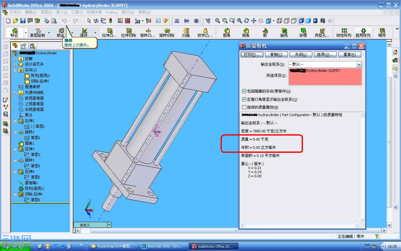

我画了一个油缸(只是外形),把它插入装配体中,可是在装配体中看不到这个油缸!只是在目录中有显示。; @3 e/ T$ ]. C- X4 k: z& q% L
点击这个代号,图中没有高亮显示的部件;全屏显示也看不见它;我删除、插入了几次,包括重启计算机都没用。
- u- x9 k* C% p, Z+ s" `, h4 N+ N插入零件移动鼠标时也不像其它零件一样有预览,真是莫名其妙!
, C& D4 @6 D" q/ D) L" m再检查油缸零件,发现其体积和质量全是0。这是怎么回事?
/ ^5 p' H0 i  B+ y# g6 I( e$ e" ~9 a7 K6 o) e" D; p  ]

你有没有检查你的零件的尺寸,你的零件的重心有,也就是说零件是存在的,只不过是太小了。+ y! R7 H& I/ O! r% @
体积和重量为零是因为零件太小,小数点后面的位数多些就能看到了) d. g% [# K% v/ O' u' r: p
在装配体中看不到也是因为你的零件太小了,相对于装配体来说。

' S- M" A# g5 x! ^5 @真是茅塞顿开呀!一查,果然是单位错了!
% l* w3 `; g( f6 P! E! n, F! v原来这个零件是从autocad转换过来的,没有注意转换过程提示的单位是微米,这下成了超微缩油缸了。对草图重新标注了尺寸,问题解决了!谢谢!% c7 K" D) A8 Q& R
希望大家也要注意呀!
