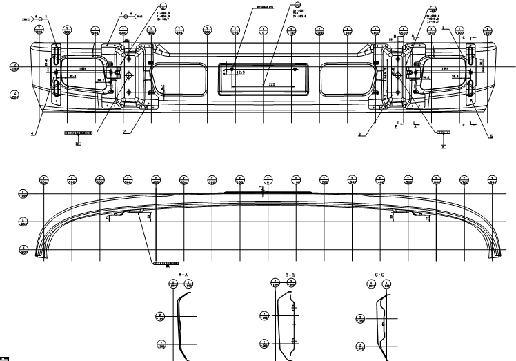

就象附件中的标注方法,怎么实现啊?: J: W7 G4 s9 _7 N" I
请哪为高手指点下1 [% ?. ]+ r- K5 E  g

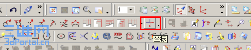

这个命令,坐标标注~~~~
! K' D! ^5 F2 w, h" X$ r  O8 A$ a1 \9 u. w& w4 N" q
按提示就可以标注了~~~~

在工程图上标出一个点的xyz坐标又用那个命令阿?7 J, |) W) G, d
. S9 a, I, E6 C2楼的标注的命令- S0 z2 }% q  l5 v; l" P: b

回复 #2 飞侠 的帖子
我知道用这个命令!可是标不出图片中的效果。

提醒下,请大家在回答问题前看看楼主的附件。谢谢!
