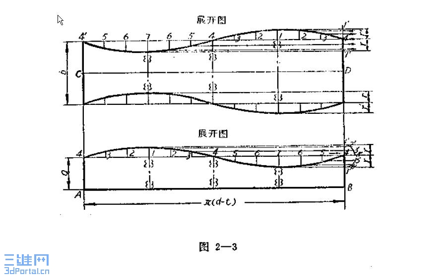

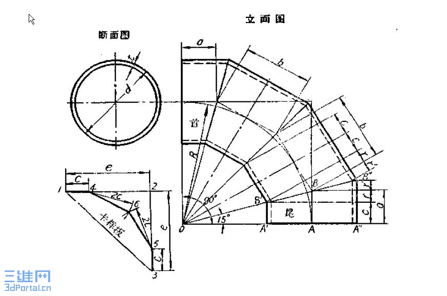

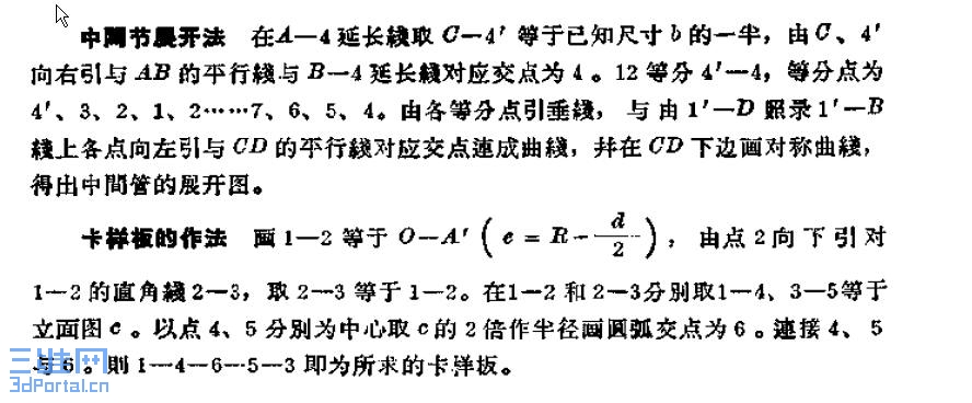

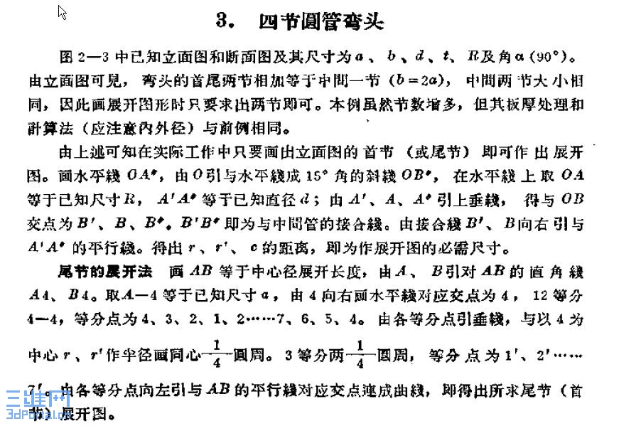

制做弯头(虾米腰)时其弯曲半径不应小于管径的1.5倍/ e6 |; ]+ w2 @4 @
HG/T 2129.15-1991|耐酸酚醛塑料制化工设备零部件 凸缘式90 °虾米弯头
HG-T 2129.15-1991.rar
33.61 KB, 下载次数: 18
