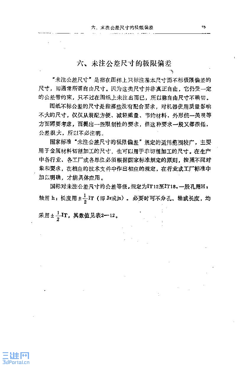

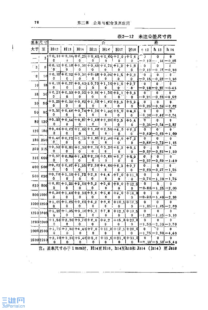

4 I+ _, V2 o6 E3 I7 S* N% m( g7 q! ~3 _下面资料应该可以帮你

发表于 2007-4-8 22:23:01 | 显示全部楼层 来自: 中国广东广州
对于自由公差中孔用H,轴用h,长度用Js,前几天培训时我还将信将疑,我还以为全部都是Js,现在看到文本内容了,总算放心了。
