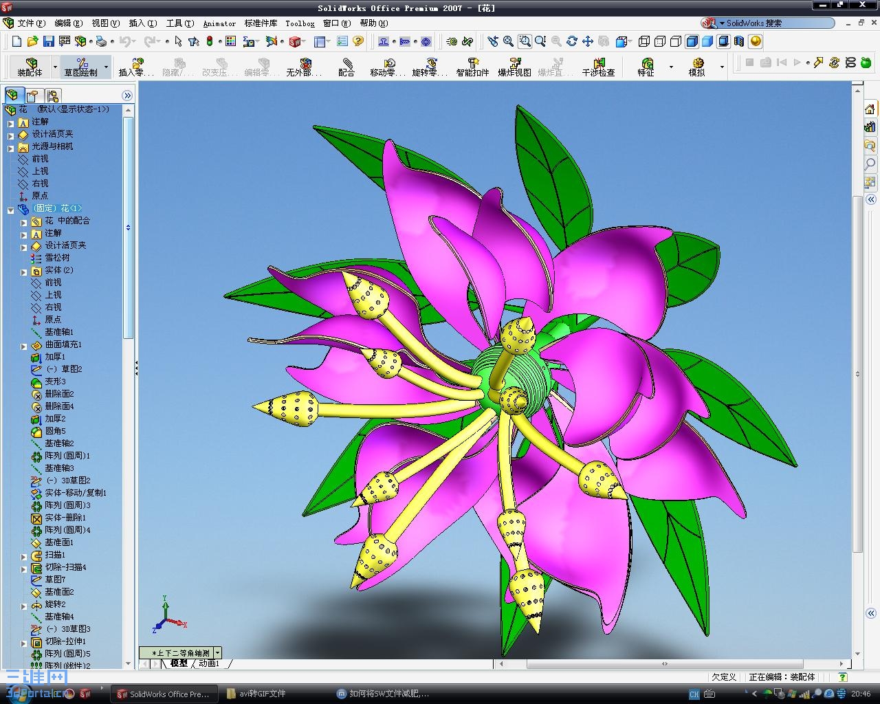

自己闲来无事,画了一朵花,本打算上传和大家共享,却突然发现文件足有66M,另存为后减小到32M,但依然很大,也不知是怎么回事,还请各位帮我想个办法.: u  J$ ]4 y( }1 d5 N

 楼主| 发表于 2007-4-2 20:36:38 | 显示全部楼层 来自: 中国江苏无锡
太好了,谢谢你们的指导.
太好了,文件经过这种方法一做下来,只有180K了,太好了,谢谢!
& W9 M  u/ ?( X% P" T& {/ R附件压缩文件是一个装配体,二个零件,由于各种特征都处于压缩状态,因此打开后请注意解压.
