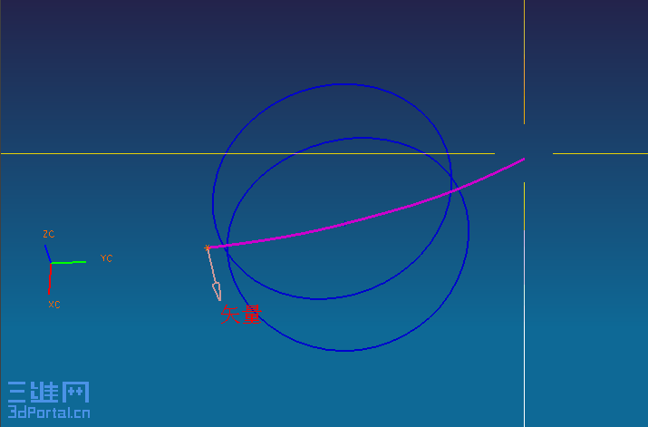

如图,如何将红色的曲线沿矢量的方向平移??注意矢量与X轴间有一定的夹角~' ~$ R1 a  K2 ]4 E8 Y2 ]

发表于 2007-4-2 10:50:52 | 显示全部楼层 来自: 中国浙江台州
一个步骤的话UG没这种功能
% D  n; x) A  ^5 R$ @( x两个步骤是可以的
发表于 2007-4-2 12:16:41 | 显示全部楼层 来自: 中国上海
我也只能两步搞定
$ b4 K9 ^8 h. G3 F" S% x+ |. F先建坐标系,再沿新坐标轴移
+ u/ P+ I4 R& Z6 e看看高手门有什么好的办法!

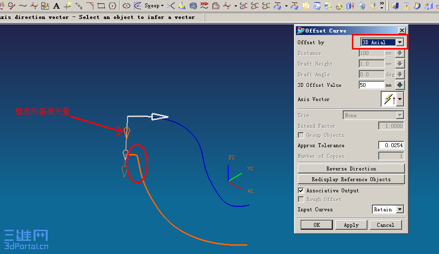

 楼主| 发表于 2007-4-2 19:38:07 | 显示全部楼层 来自: 中国湖北武汉
用偏置曲线,3D的方法可以偏置~~~~~选中已经存在的矢量~~~~* u# |3 ~8 @2 \# \+ _
' c; w, b* M( s' t不过偏置之后出现变形~~~~如何偏置出来不变形呢?/

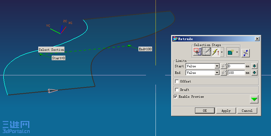

 楼主| 发表于 2007-4-2 19:47:54 | 显示全部楼层 来自: 中国湖北武汉
呵呵,曲线沿矢量拉伸,再抽取~~~~:lol

 楼主| 发表于 2007-4-3 17:32:52 | 显示全部楼层 来自: 中国湖北武汉
那4楼是个什么状况呢???
