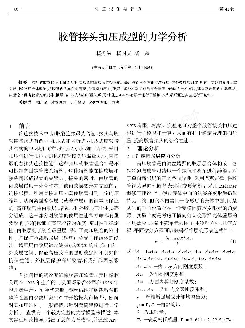

一篇论文,没有什么实际价值,贴个图给大家看看!
9619 + 2 谢谢贴图
