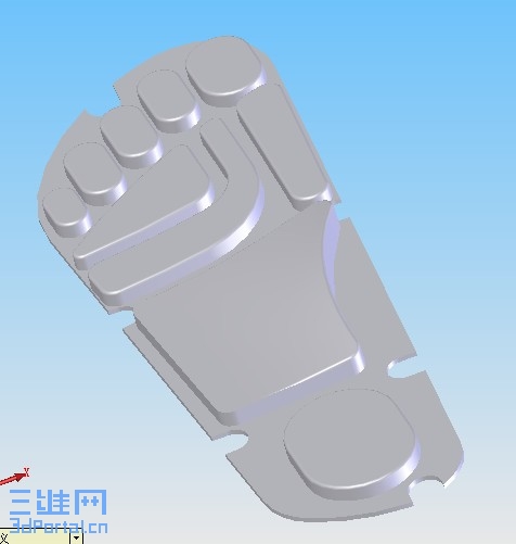

下面图中能否用0.5mm的铝合金冲压成型?同时采用那种铝合金材料?原来考虑采用不锈钢,但考虑成本问题和导热能力,同时不是外露零件,所以考虑采用铝合金?请大家帮帮忙讨论一下?

可以考虑采用软模拉深(聚胺脂凸模),所用材料可以是LF21M或者3A21M2 P+ \$ [6 F/ P) n5 V5 O) J
( }' f0 }; |. K! T4 {" P能否说明一下材料的性能?; I# M: d, v! b. S
同时详细一些的解说呢?

我感觉用铝拉深肯定没问题,采用先拉深再切边的工艺应该没问题

1、材料最好用拉延性能好的纯铝;/ y7 e) e; U% |% _, X3 u7 X: O3 h, K
2、先用拉深模冲压成型,后切边模修边;
' I* o% }8 q# S7 `: W3、拉深模的下模用聚胺脂,凸模用淬火钢;
