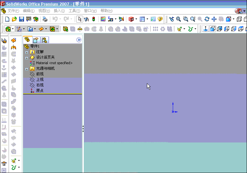

UG有导入各种类型文件的功能,那Solidworks有没有这个功能呢??
4 b4 N/ e3 F/ r5 D/ j我现在在画衣叉螺纹的一个零件,有Autocad的二维图,由于对UG的使用不熟练,就想怎样导入Solidworks中去绘制.不知道它有没有导入的功能,若有的话怎样做??

发表于 2015-8-18 12:13:37 | 显示全部楼层 来自: 中国台湾
开启旧档
4 {- m4 A0 p1 Q: _' ^1 P直接选开启DWG或者DXF, D8 n4 j9 Q+ {
然后选择零件草图及可5 `6 B) ]( R% f
