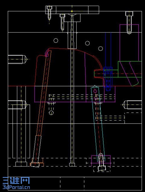

[讨论结束] 看看這個組立圖.哪裡不好呢
发表于 2007-3-29 15:58:35 | 显示全部楼层 |阅读模式 来自: 中国台湾
# @3 D- c" y& d2 S0 O
...大家可以pp看...靠你的經驗
发表于 2007-5-6 00:44:30 | 显示全部楼层 来自: 中国四川成都
两个斜顶都有问题,一个顶不出,一个不同步.其它看不清.
发表于 2007-5-6 12:23:55 | 显示全部楼层 来自: 中国香港
楼主为甚么搅成这样6 f( H4 y- J% }; y1 b! d
是否…
发表于 2007-5-10 21:42:54 | 显示全部楼层 来自: 中国香港
楼主讲讲你为甚么定下这个结构方案
发表于 2008-11-8 13:57:43 | 显示全部楼层 来自: 中国江苏苏州
不知道大斜顶如何脱模
发表于 2008-11-8 14:15:35 | 显示全部楼层 来自: 中国江苏苏州
这个模具结构是否有问题呢???
