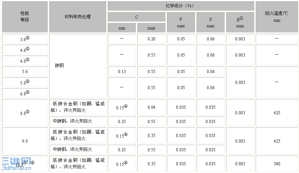

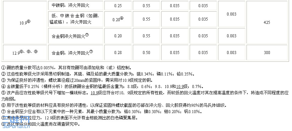

请问普通的螺栓是用什么材料做的?, E9 G, a" x" f2 e
国标中的螺栓是否对材料都有要求?还是材质已经固定?
发表于 2007-3-29 14:22:01 | 显示全部楼层 来自: 中国广东汕头
注:推荐材料:3.6级──低碳钢, 4.6~6.8级──低碳钢或中碳钢,8.8、9.8级──低碳合金钢,中碳钢,淬火并回火,10.9级──中碳钢,低、中碳合金钢,合金钢,淬火并回火;12.9级──含金钢淬火并回火。
5 y+ |6 G! {" k2 U! w( |    ①性能等级小数点前的数字代表材料公称抗拉强度σb的1/100,小数点后的数字代表材料的屈服强度(σs)或非比例伸长应力(σ0.2)与公称抗拉强度(σb)之比的10倍(10σs/σb)。                : d1 n0 C7 k3 L" O2 g' [3 r
    ②3.6~6.8级为为σs,8.8~12.9级为σ0.2。
