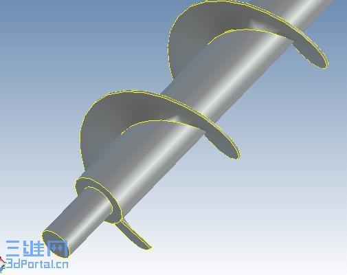

我用CAXA做的螺旋轴,但叶片和轴之间有间隙,用表面匹配也不行,说表面不可延伸,叶片是用弹簧生成的,请指点!!!
发表于 2007-3-29 08:04:51 | 显示全部楼层 来自: 中国江苏常州
你确定叶片的内径和轴的外径尺寸一致吗

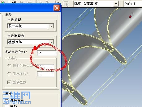

 楼主| 发表于 2007-3-29 08:26:15 | 显示全部楼层 来自: 中国黑龙江哈尔滨
一致的话检查时有干涉!!!所以我+大了些,在采用表面匹配,但不好用5 `( b% o7 D! \4 b0 Z1 ~2 T
我的轴径是25,图中画红线的是25对吧?
发表于 2007-3-29 13:41:21 | 显示全部楼层 来自: 中国江苏常州
是存在干涉,不知是什么原因。匹配不行的话,你可以采取以下方法,将你的轴在原地复制一个,用复制的轴对叶片除料,那么干涉的部分就会被除去,再形成装配就不会有干涉了

 楼主| 发表于 2007-3-29 14:21:45 | 显示全部楼层 来自: 中国黑龙江哈尔滨
具体怎么操作?怎么才能除料?谢谢!!!
发表于 2007-3-30 10:54:21 | 显示全部楼层 来自: 中国江苏常州
操作方法就是一简单的布尔减料。(不要告诉我这个你不会、、)
