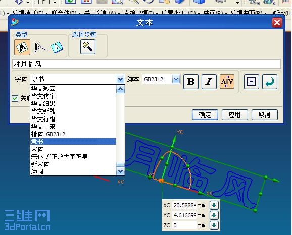

那位老大能告诉一下UG中的实习字怎么做呀,它带的字体都是空心的呀,不好做加工呀!!!
发表于 2007-3-29 07:41:53 | 显示全部楼层 来自: 中国浙江温州

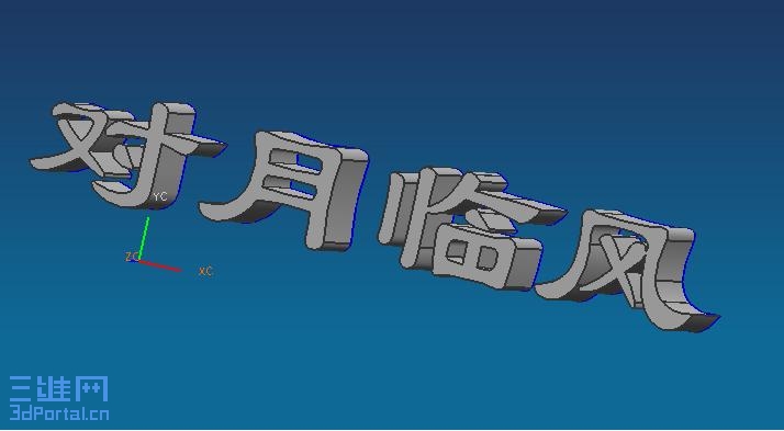

拉伸之后就是实体了啊,你用的是NX4.0版的吗?

哪你把曲线封闭,填充一下不就可以了啊
