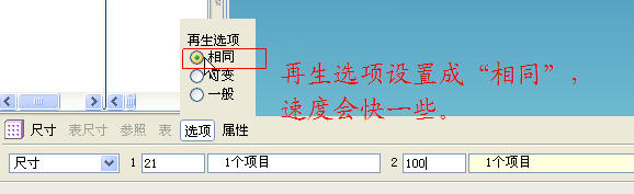

[讨论] 在proe里如何提高大数量阵列速度?

我阵列2000个孔,半天也出不来

2000个孔如果横排100,直排20,先阵列横排100个孔,再以这个阵列作第二次阵列,是不是快一些?( 在2001里,不能以阵列再进行阵列,就只有手工画一百个孔,也还是较快的)

use cosmetic or curve ,try again

在proe 3.0里面做呀很快的

9 E# k5 i2 B- k$ z) S简单的办法,可以在单独新建文档专门阵列,然后在装配阵列不就更好了吗?) _$ {* S% H( c8 W9 n
请大家试试吗?

发表于 2007-10-18 15:59:46 | 显示全部楼层 来自: 中国广东深圳
再生选项设置成相同,效果会好一些.7 d1 h. }, O- F" ]+ Y

有一个原则就是你的尺寸尽量少,阵列速度就越快。
