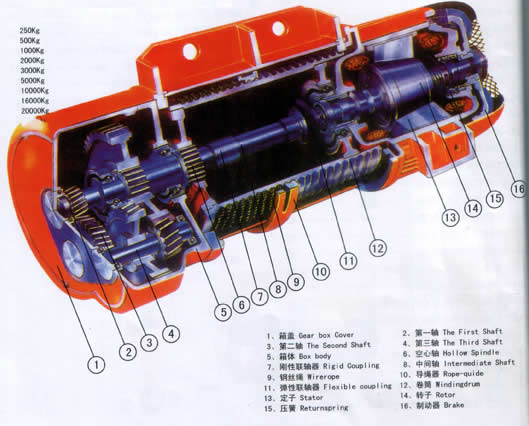

能发些相关的图片吗,谢谢楼主
发表于 2008-4-29 16:36:50 | 显示全部楼层 来自: 中国江苏徐州
文字叙述太抽象了   没有见过的就很难想象出是什么样
发表于 2008-5-24 07:35:56 | 显示全部楼层 来自: 中国辽宁本溪
电动葫芦
大家看看怎么样
