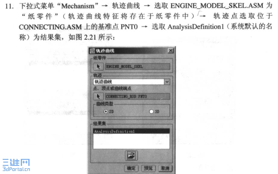

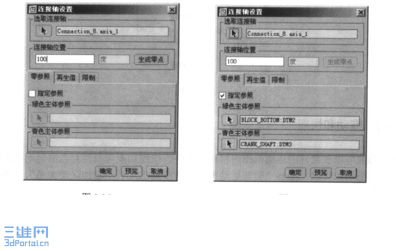

[讨论] 3.0中连接轴设置在那里啊?
发表于 2007-3-28 11:40:06 | 显示全部楼层 |阅读模式 来自: 中国广东韶关
还有机构中轨迹曲线怎么设置啊?
